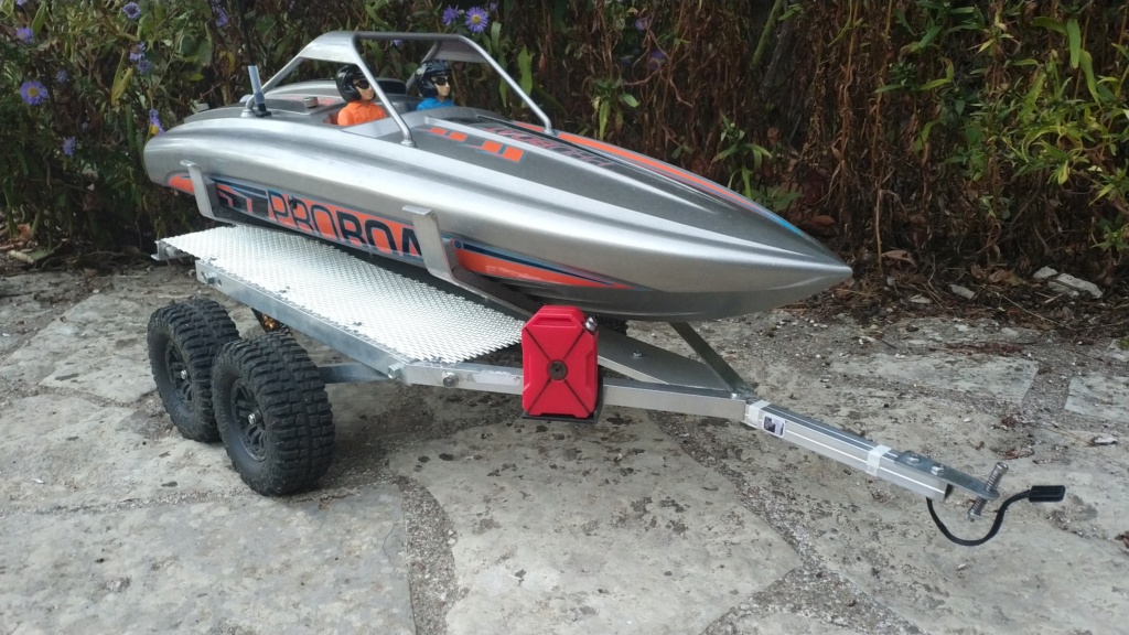

Message  pleinair37 le Ven 28 Sep - 20:11
Allez, en attendant les vis pour finir ma rampe de phares je me suis penché sur la remorque... Du coup j'abandonne le principe d'un châssis pour plusieurs plateformes (porte bateau, porte voiture, caisse...), c'est trop complexe à gérer au niveau des suspensions, celles que j'ai la supportent le poids du bateau sans problème, mais elles s'écrasent sous le poids de la voiture (Traxxas Slash 4x4)...
Donc j'ai viré mon système de rails et je suis revenu à du classique. J'ai recyclé les jerricans du TRX4 et j'ai mis mes plaques constructeur.
Fabrication de remorque double essieux fait maison tout en alu - Page 3 Img_2079
Fabrication de remorque double essieux fait maison tout en alu - Page 3 Img_2080
Fabrication de remorque double essieux fait maison tout en alu - Page 3 Img_2078
Fabrication de remorque double essieux fait maison tout en alu - Page 3 Img_2083
Fabrication de remorque double essieux fait maison tout en alu - Page 3 Img_2081
Fabrication de remorque double essieux fait maison tout en alu - Page 3 Img_2082
Pour les gardes boue c'est encore pas fixé, je sais pas trop comment faire pour l'instant...

Petit retour sur la démo de la remorque derrière le 6X6, le WE dernier à La Londe(76), avec le système de barres anti-roulis précontraintes, la remorque absorbe les aspérités du terrain, chemin gravillonné et herbes, sans problèmes, le plateau reste stable, à tel point que le crawler posé dessus, sans attaches, reste bien sur le plateau. Je garde et je valide le système pour la prochaine, une remorque porte bateau à double essieux, bien sur.
Pour celle ci les roues sont plus petites en diamètre, mais plus larges, je garde toujours le principe pour les axes en tige filetée de 4, et je renforce le moyeux des roues par un empilage de tube alu du 6 mis "en force" dans du 8. Ca ne devrait pas être trop fragile monkey monkey monkey

Message  pleinair37 le Sam 20 Oct - 20:56
Bon, petites modifs apportées à la remorque, je l'ai rabaissé un peu (environs 1cm) avec changement des amortos pour des 70mm à la place des 90. J'ai rapproché le point d'accroche de la tête d'amorto par rapport à la verticale de l'axe des roues, c'est un peu plus dur même si je perds en débattement.
J'ai aussi peint les jantes en gris.
Fabrication de remorque double essieux fait maison tout en alu - Page 3 Img_2106
Fabrication de remorque double essieux fait maison tout en alu - Page 3 Img_2107
Voila voila, pour les garde-boue je réfléchis encore...

Message  Team Normandy sail le Dim 21 Oct - 13:00
Boujou tcheu vaou !!*
Je vais faire des photos de ma remorque porte bateau ce tantôt. Si la connexion "Internet" ne me joues pas des tour, et pourtant j'habite pas Tours, y a un jeu de mot mais faut chercher !!
Idem pour les garde-boues, je crois que je vais faire appel aux spécialistes de la 3D.

Message  Team Normandy sail le Dim 21 Oct - 19:12
L'imprimante 3D, c'est un achat que j'envisage pour l'an prochain. Je continue de me renseigner, vis à vis de ce j'aurai besoin de fabriquer, mais je ne sortirais pas une carrosserie comme ça, il faudra beaucoup d'apprentissage Very Happy Very Happy Very Happy Very Happy
Les photos de la remorque, le boulot est bien avancé, reste encore quelques finitions.
Fabrication de remorque double essieux fait maison tout en alu - Page 3 00112
Fabrication de remorque double essieux fait maison tout en alu - Page 3 00211
Fabrication de remorque double essieux fait maison tout en alu - Page 3 00310
Fabrication de remorque double essieux fait maison tout en alu - Page 3 00411
Fabrication de remorque double essieux fait maison tout en alu - Page 3 00511
Fabrication de remorque double essieux fait maison tout en alu - Page 3 00613
Fabrication de remorque double essieux fait maison tout en alu - Page 3 00711
Fabrication de remorque double essieux fait maison tout en alu - Page 3 00811
Fabrication de remorque double essieux fait maison tout en alu - Page 3 00910
Fabrication de remorque double essieux fait maison tout en alu - Page 3 01010
