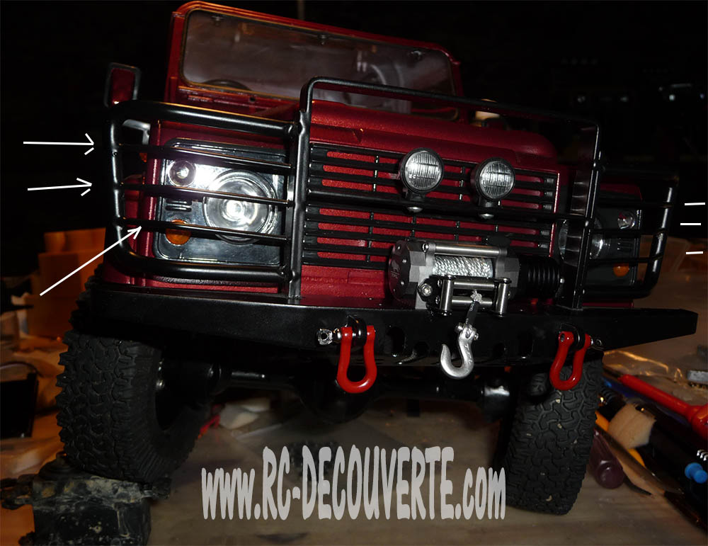

Changement du parechoc du kit RC4WD Gelande 2 Land Rover Defender D90 :
J'ai changé le parechoc d'origine du gelande 2 car ce dernier ne permettait pas de placer le treuil et ni les projecteurs avants.
J'ai opté pour ce parechoc qui j'ai payé à 30USD fdpi. Il est arrivé une peu de travers et j'ai négocié avec le vendeur qui m'a fait une remis de 10USD.
Je l'ai redressé à la main en évitant de faire péter les soudures. Et ça va nettement mieux.
Cependant, les grilles passent devant les feux avant, les clignotants et les pleins phares.
J'aimerai les découper et les enlever. Qu'en pensez vous ?
Est ce que ça fera laid ?

Message  JLL35 le Lun 11 Juin - 13:11
@Louloux44 a écrit:Cependant, les grilles passent devant les feux avant, les clignotants et les pleins phares.
T'es sur que ça a une incidence sur l'efficacité de l'éclairage Surprised
Moi, je ferai des essais en situation avant de tout découper Wink
Par expérience, je sais que les grilles plus elles sont prêt de la source lumineuse, moins elles perturbent, en plus dans ton cas, c'est pas mal espacé Idea

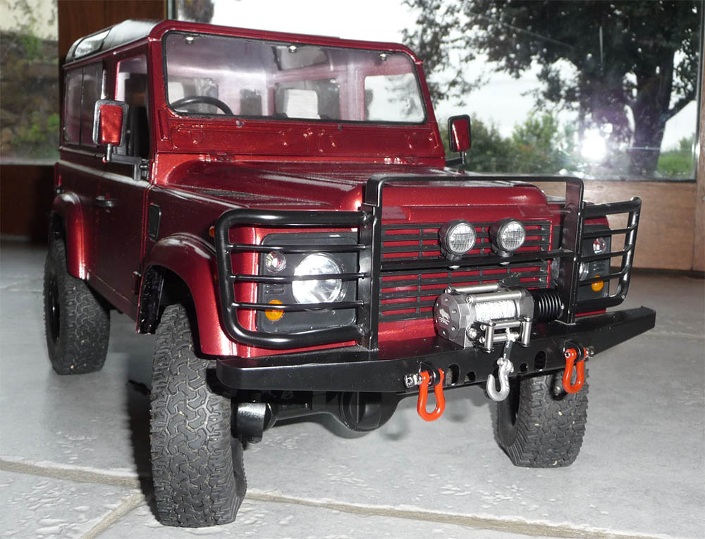

Message  louloux44 le Lun 11 Juin - 19:24
En fait j'ai hésité à acheter le parechoc que tu montres : il existe chez rc4wd à prix d'or ou en clone à moins cher.
Quand j'ai regardé les vidéos j'ai pas vu ça très beau et après visionnage des vidéos YT, tous les autres def se ressemblent.
Mais le modèle que j'ai pris est nettement plus léger dans ses lignes et fait moins "mastock".
Sur le modèle que j'ai choisi on voit le treuil, c'est livré avec 2 crochets de remorquage rouges et en métal, tu as 2 emplacements pour des projecteurs en avant, protection sous parechoc, et des trous de réglage.fixation de treuil.
Sur le modèle que tu montres le treuil est caché, ça fait pelle à tarte, pas de crochet de remorquage et les verres des projecteurs ne sont pas livrés (que ce soit rc4wd ou clone).

Donc c'est pas aussi merdique....
En vrai c'est nettement plus beau qu'en photo.
c'est juste que mes premières photos n'étaient pas terribles. Voici des nouvelles et dans un meilleur angle
Rc4wd Gelande 2 Land Rover Defender D90 : Présentation et Modification - Page 2 Parech12
Rc4wd Gelande 2 Land Rover Defender D90 : Présentation et Modification - Page 2 Parech14
Rc4wd Gelande 2 Land Rover Defender D90 : Présentation et Modification - Page 2 Parech13
Si j'enlève les 3 petites "grilles" devant les phares, ça va alléger la ligne.
On verra.

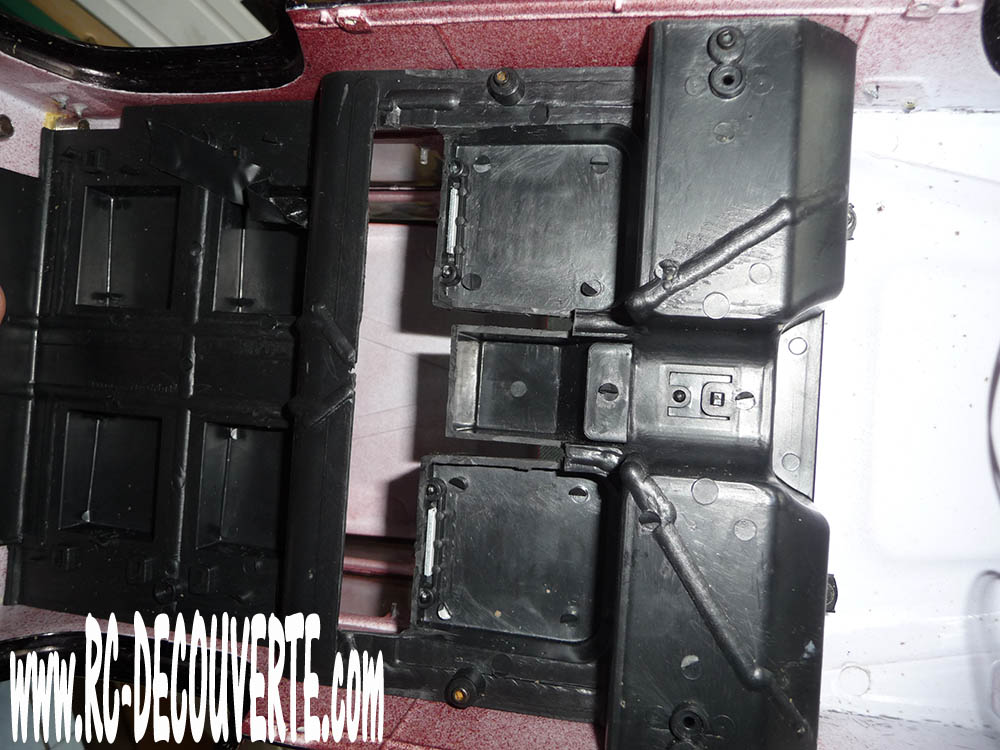

Alors, voici l'objet de ma grosse galère : Fixer un accus de taille standard + support sur la Gelande 2.
En fait, c'est l'unique bourde que j'ai pu relever de RC4WD sur le Gelande 2 et pas des moindres.
Ils ont oublié l'essentiel : un scale électrique ça fonctionne avec un accus.... et non pas avec une paire de pédales
Et pas un accus de 200mah !
Mais un accus de taille standard..... C'est vraiment balo d'avoir oublié cela ! Les 5 centimes qu'il manque pour faire 1Euro.
Mad
Avec ce fichu intérieur et des longerons de châssis non courbés en partie central et des encoches sur les longerons à ne pas savoir à qui ça sert....
Bilan, on galère à y fixer un accus....
Voir sur la photo ci dessous :
Rc4wd Gelande 2 Land Rover Defender D90 : Présentation et Modification - Page 2 Proble10
En fait pour pouvoir fixer un accus de taille standard et son support d'accus, il va me falloir découper dans l'habitacle. Et pas qu'un peu !
Et faudra couper les pieds et jambes des pilotes. Pas le choix !
Remarquez que ça fera moins de poids.  lol!
Car le bordel est déjà assez lourd comme ça avec tout en alu et carro en abs + intérieur.
C'est loin du poids d'un scx10 II.

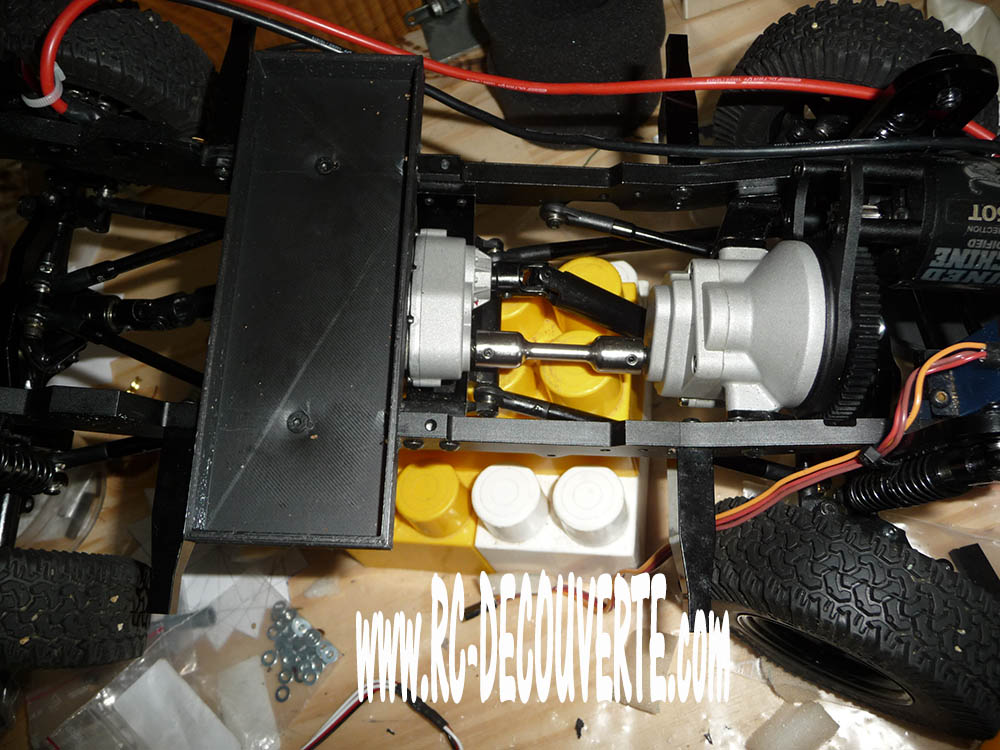

Il y a une autre possibilité pour placer un accus de taille standard sur la gelande 2 si on ne veut pas découper dans l'intérieur.
Pour se faire il faut enlever la plaque support d'électronique fixé sur les 2 longerons,
Et il faut enlever une pièce qui sert à rigidifier le châssis comme suit :
Rc4wd Gelande 2 Land Rover Defender D90 : Présentation et Modification - Page 2 Proble11
Ce qui permet de placer l'accus comme suit :
Rc4wd Gelande 2 Land Rover Defender D90 : Présentation et Modification - Page 2 Proble12
Mais je ne veux pas de cette solution. Car le centre de gravité est en arrière. ça va être hyper problématique dans les pentes.
Déjà qu'un Defender ça grimpe que dalle. Shocked
En plus, lorsque le pont arrière remonte, ce dernier cognerait contre l'accus ou ça cognera contre l'intérieur.
Franchement c'est MERDIQUE
Donc, je vais faire le sagouin ! Bousiller l'intérieur.
Si ça ne tenait qu'à moi, il n'y aurait que le tableau de bord.  monkey
Finalement une transmission déportée à l'avant ne sert à rien si on ne peut pas placer un accus.
Franchement, de la grosse déconnade quoi !
:bravo: RC4WD !
J'ai parlé trop vite au début du Tuto quand je disais que rien de cognait sur rien !

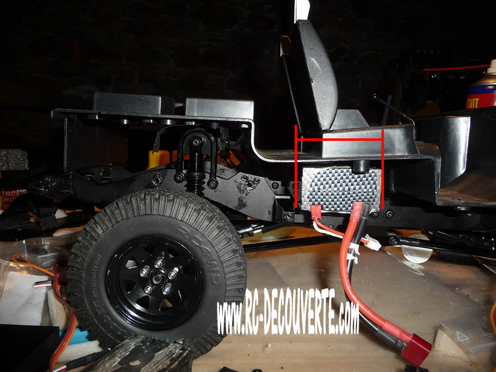

Message  louloux44 le Lun 11 Juin - 23:11
Je ne parlais pas du TRX4 qui dispose d'une carrosserie en Lexan.
En fait, j'ai regardé pour voir si le fait de découper au niveau des pièces des passager pouvait permettre de loger l'accus.
En fait c'est pas possible. Pas le bon endroit au niveau du châssis.
Il y a 2 fichus encoches qui semblent protéger la boite de transfert.
Il faut que ça soit à l'arrière de la boite de transfert dans l'emplacement du support d'accus d'origine.
Tout ça pour ça.....
Donc devoir découper sous les sièges et même à l'arrière des sièges. Voir sur la photo ci dessous :

Message  JLL35 le Mar 12 Juin - 9:27
Salut Loulou, sur la dernière photo tu as logé la batterie sous les sièges, c'est peut-être la solution, surélever l'intérieur Idea
Messages : 3660
Rc4wd Gelande 2 Land Rover Defender D90 : Présentation et Modification - Page 2 Empty Re: Rc4wd Gelande 2 Land Rover Defender D90 : Présentation et Modification
Message  louloux44 le Mar 12 Juin - 10:09
@JLL35 a écrit:Salut Loulou, sur la dernière photo tu as logé la batterie sous les sièges, c'est peut-être la solution, surélever l'intérieur Idea
On ne peut pas car ça soulève la carro.
Faut surtout pas faire cela sur un DEF surtout en ABS.
Je ne vois que cette solution du découpage.
Finalement, ça sert à rien d'avoir déporté la boite de transmission + moteur en avant si on ne peut pas loger un accus standard.
Franchement ! Bravo RC4WD ! Mad Tip top !

Message  iguane81 le Mar 12 Juin - 13:11
Salut !
Est-ce que tu peux mettre l'accu devant de façon transversale au châssis sous le capot de la carrosserie de def (ce serai donc devant le moteur est proche, voire collé à la grille de refroidissement de la carrosserie? Quitte à changer la position du servo de direction... Peut être plus proche de la couronne de la BV
Y'aura un peu de modif si ça marche Surprised

Message  louloux44 le Mar 12 Juin - 13:56
Impossible en avant. Il n'y a plus la place.
La boite de transmission + moteur + servo occupent toute la place. Voir photo ci dessous :

Message  JLL35 le Mar 12 Juin - 14:06
Moi je garderai les sièges avant, je couperai juste derrière et je repartirai horizontal au dessus de la batterie Idea
Il me semble me rappeler qu'un membre du forum avait le même problème avec un Def RC4WD châssis long et qu'il avait découpé de cette manière Arrow
Messages : 3660
