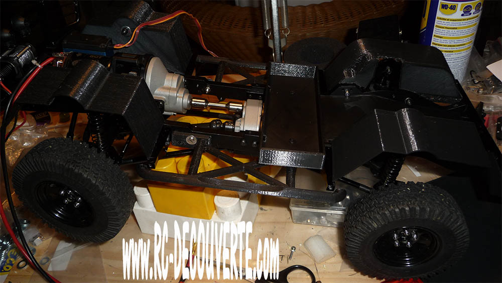

Comme je vous avais dit, j'ai réutilisé le fichier des gardes boues du scx10 II en adaptant les dimensions, avec un briquet pour déformer certaines parties et une pince coupante pour découper les parties inutiles.... puis un coup de perceuse pour les trous de fixation.
L'art et la manière de manipuler la 3D.... lol!
Voici le premier garde boue arrière droit, l'autre côté est en impression.

Bon, voila ou j'en suis avec les garde boues .... j'ai raté le dernier, je me suis trompé de pièce à imprimer.
C'est en cours.
Je pense terminer avec les garde boue et protection de bas de caisse ce WE.
ça me fait rire de réadapter les gardes boue du scx10 II pour la gelande 2.  monkey
Rc4wd Gelande 2 Land Rover Defender D90 : Présentation et Modification - Page 3 Garde-11
Va falloir aussi imprimer les protections de carrosserie....
L'imprimante va chauffer. monkey

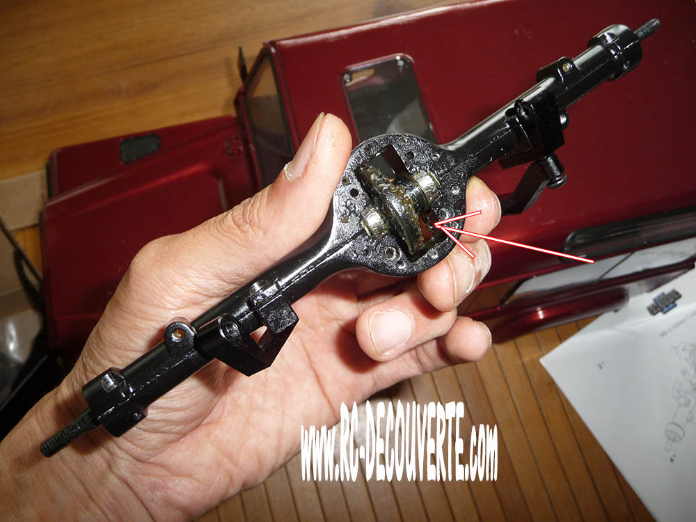

Suite de la présentation et modification du kit RC4WD Gelande 2 Land Rover Defender D90 :
Inversion des ponts de transmission et double sortie pour 6x6 du RC4WD Gelande 2 Land Rover Defender D90 :
Sinon, j'étais en train de monter le moteur du gélande 2 et lorsque j'ai tourné les roues à la main, je me suis rendu compte que les roues arrières tournaient dans le sens inverse des roues avants.  Shocked
J'ai regardé la doc très mal faite du gélande 2 et je ne voyais pas pourquoi.
C'est alors que j'ai démonté le pont arrière et j'ai vu qu'on pouvait tout inverser dans le pont et qu'au final, on peut changer le sens de rotation.
Et mieux, encore :
Le pont de transmission du Gelande 2 sont les mêmes que ceux du trail finder normalement.
Donc, le pont du Gelande 2 et du trail finder peuvent avoir une double sortie pour un faire un 6x6 !
Comme quoi une erreur de montage de ma part permet de découvrir d'autres choses intéressantes !
Rc4wd Gelande 2 Land Rover Defender D90 : Présentation et Modification - Page 3 Pont-i10

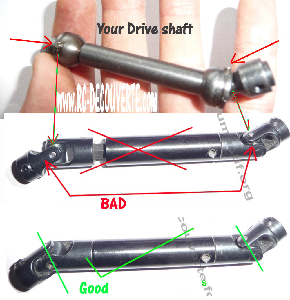

Aussi j'ai reçu ce matin des cardans achetés chez bangood à 10Eur....
Regardez de vous mêmes :
Rc4wd Gelande 2 Land Rover Defender D90 : Présentation et Modification - Page 3 Cardan10
En fait quand on a pas beaucoup d'angle dans les cardans, ça peut aller.
Mais j'ai demandé le remboursement quand même.
J'ai demandé le remboursement pour acheter ailleurs.....

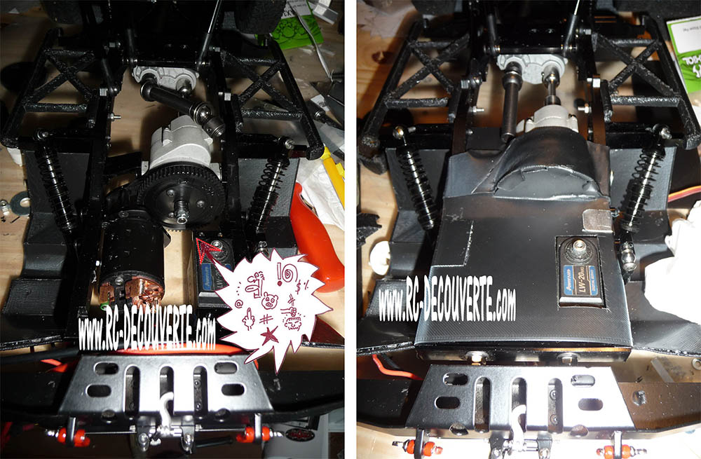

Problème de cache poussière pour la couronne de tranmission sur la Gelande 2 de rc4wd :
Ceci est sans doute normal pour certains mais cela me parait être est une grosse boulette de la part de RC4WD.
La couronne de transmission est à l'air libre en avant. Et elle va prendre grâve des la poussière et des gravillons par les pneus avants.
Même si j'aurais des garde boues, je n'arrive pas à trouver un moyen pour fabriquer un cache poussière ou un bas de caisse pour englober cette couronne.
Là je sèche dur !
Qu'est ce qui leur a prit chez Rc4WD de faire cela ?????
Un vrai bordel !
Faut pas rouler sur des terrains poussiéreux. Sinon un tas de saleté vont venir se loger entre la couronne et le pignon moteur.
Comment faire ?????
Rc4wd Gelande 2 Land Rover Defender D90 : Présentation et Modification - Page 3 Proble19
Rc4wd Gelande 2 Land Rover Defender D90 : Présentation et Modification - Page 3 Proble18
La barre de direction (inversée) passe à 3mm de la couronne en position de débattement....
Franchement; c'est la grosse déconnade  Mad

En attendant que je résolve se problème.... si tant est que cela puisse être résolu..... bien que je ne m'avoue jamais vaincu.
J'ai vu pire ! Enfin .... Shocked
Faut dire que c'est pas simple du tout et que personne n'a vu le problème jusqu'à présent...
Ou sinon tous les possesseurs du Gelande 2 trouvent cela normal.
Du moins, personne n'en parle  Surprised
Réimpression des gardes boue du gelande 2
Sinon, j'ai réimprimé les gardes boue spécial gelande 2.
C'est nettement mieux et ça épouse la forme du châssis.
Aussi c'est nettement plus léger : 18gr chaque au lieu de 25gr pour les garde boue du scx10 II réadaptés.
Bien plus léger qu'en alu et ça se fixe très rapidement sans devoir percer puisque les trous sont déjà faits et ça correspond nickel.
Et c'est très rapide à imprimer et d'une simplicité par rapport aux garde boue des scx10 II.
Avec moins d'encombrement pour les intérieurs.
Franchement  Arrow
Voici le résultat :
Le côté arrière droite est en cours d'impression.
Sur cette photo, vous verrez la protection de bas de caisse arrière faite.
Rc4wd Gelande 2 Land Rover Defender D90 : Présentation et Modification - Page 3 Garde-13
Rc4wd Gelande 2 Land Rover Defender D90 : Présentation et Modification - Page 3 Garde-15
Sur les gardes boues avants, j'ai un petit souci de qualité.... je me suis trompé sur la résolution. bon... vais les refaire.
Rc4wd Gelande 2 Land Rover Defender D90 : Présentation et Modification - Page 3 Garde-14
