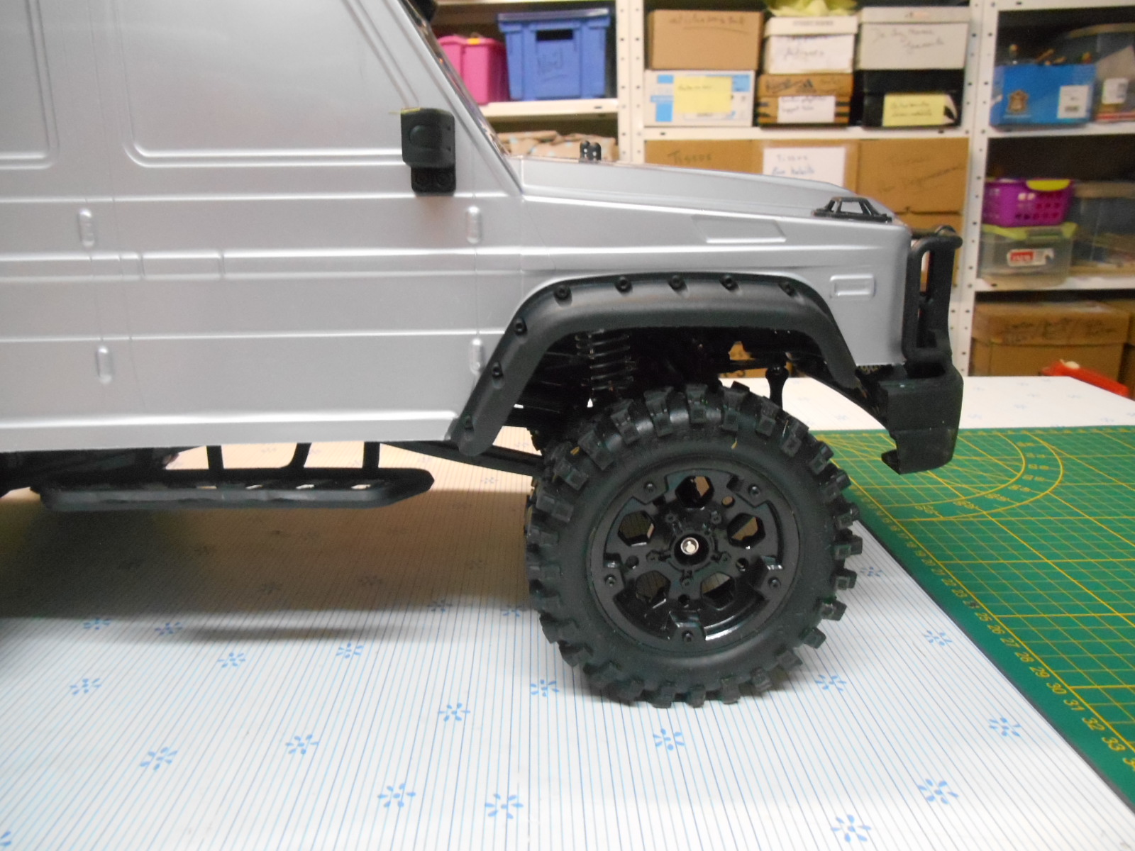

Ca c'est pour voir l'état de réception d'une carrosserie peinte, avec quel soin, les colis sont manipulés !!! C'est pas bien grave, mais ça énerve. La suite, des photos du montage et de la bricole en plat d'alu, pour rigidifier le châssis "chewing-gum" !! Débattement suffisant avec ou sans carrosserie, et pour finir réglage de la hauteur de caisse en jouant sur la longueur des supports . Et pour finir j'ai rigidifier la carrosserie en collant des petites "goulottes" d'électricien, elles serviront au passage des câbles des feux .

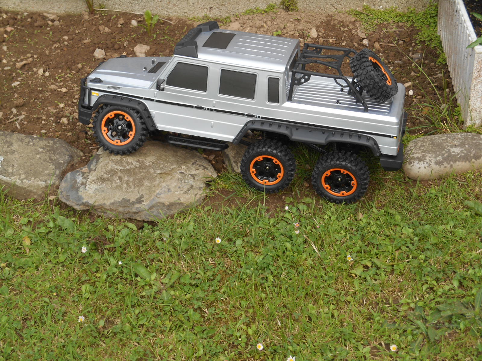

Quelques photos pour marquer la fin de la première partie du chantier "sortie de boîte"
Juste un petit coup de peinture sur les cerclages de roues, du style dans la discrétion
Pour la suite du "upgradage", servo de 20 Kgs pour la direction (trop fort n'a jamais manqué), et des suspensions efficaces, celles d'origines bloquent en butée.

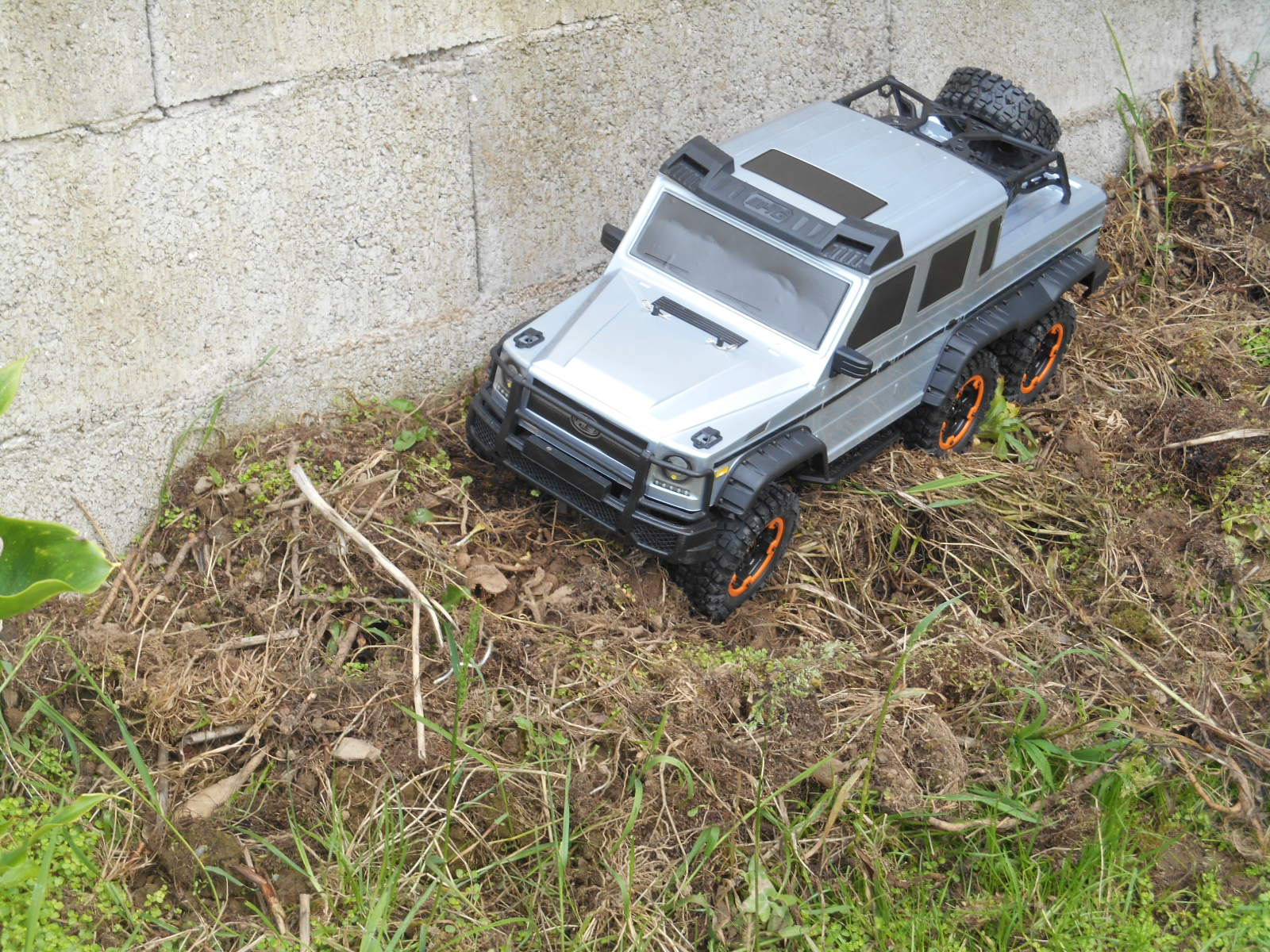

En découpant le vitrage AV, portes et pare-brise, tu n'as pas peur de fragiliser la carrosserie lors de retournements intempestifs ? Perso, un petit démontage de la boîte de vitesses, aligner la rotation du levier de boîte avec le bras de servo, et certainement faire une commande plus rigide que le ressort livré avec le servo, comme ça _/\_, juste un V inversé, ça marche sur les safrans de bateau, donc il n'y a pas de raisons ......!! Ensuite découpe et façonnage de la platine du crochet d'attelage (une boule de chape à visser) fixée directement sur le pare-choc, et gros bidouillage d'un pack de feux "spécial Traxxas", pour l'adapter sur la "carro".
Il y a toujours du boulot, mais tant qu'il fait beau, je sors !! Hier, si j'avais eu 1 euro à chaque gamin que j'ai fait essayé, j'aurais presque pu me commander un HP G 402
Mais la "banane" sur la figure d'un gosse, ça n'a pas de prix !!!!!
