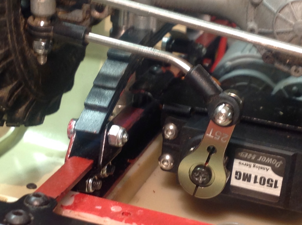

Palonnier alu reçu et installé:Mon HC4 de Cross-RC Image-11
Support de servo fabriqué et installé, servo testé mais sera remplacé par un Hitec plus étanche; finalement l'installation horizontale nécessite quand même la découpe du siège passager:
Mon HC4 de Cross-RC Image-12

Salut Gilles,
Tu as vérifié que le lien entre le palonnier et la barre de direction ne tape pas dans les lames de suspensions quand tu braques et que tu écrases la suspension... moi ça frottait!
J'ai du avancer le servo et le rabaisser tout en tordant un peu le lien de direction pour éviter ce problème..
Autrement, beau boulot Arrow

Salut Gilles,

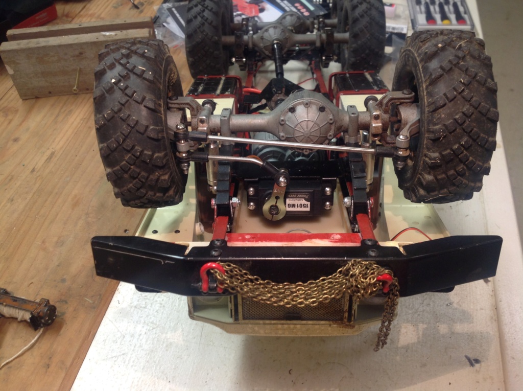

Message  Gilles44 le Mer 25 Juil - 22:25
merci pour les photos ! J'ai déjà effectué la modif.
J'ai avancé la plaque de support du servo de 20mm, ce qui permet de réutiliser deux des trous de fixation d'origine, j'en ai donc percé deux autres pour les deux autres vis de la plaque. Je n'ai pas tordu le lien de direction, j'ai fait un premier essai avec le servo en remettant les réglages de l'EPA à 100% et çà passe...on peut dire largement, la rotule permet de compenser le décalage créé par cette modif. Pour éviter la contrainte sur cette dernière, je pourrais tout simplement fixer le lien de direction de l'autre côté du palonnier... mais çà reviendrait à n'avoir avancé la plaque que de 10mm... scratch . Je ferai plus d'essais demain...
Je suis d'accord avec toi, un sacré problème de conception pour le prix de la bête.

Message  Chichi44 le Mer 25 Juil - 22:41
Merci de ton retour, je vais peut-être avancer encore mon servo horizontalement et remettre mon lien de direction droit..

Message  louloux44 le Jeu 26 Juil - 0:04
@Gilles44 a écrit:
Mon HC4 de Cross-RC Image-16
Sur cette photo je vois que dans cette position, la petite barre va cogner sur sur le chassis en croisement
Il y a 3 solutions possibles :
1) sur la position sur la photo : mettre la petite barre sur la fusée de gauche. Ce qui nécessitera une plus longue petite barre. Ce qui fait qu'elle cognera moins vu l'angle.
2) ou plier la petite barre
3) Un mix des 2 solutions.
