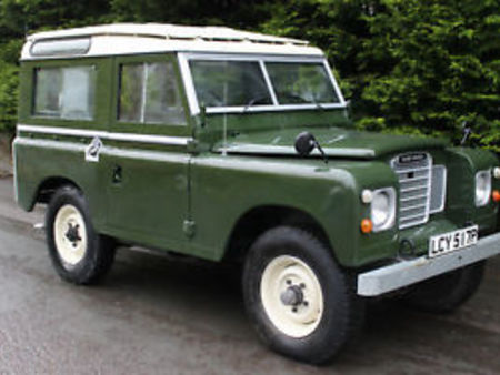

Message  JLL35 le Mer 4 Juil - 13:38
@Pleinair37 a écrit:Je partirais plus sur des ressorts que des lames en tout cas.
Ah, je comprend mieux, je ne voyais pas l'intérêt de ressort à lames sur un Def équipé à l'échelle 1 de ressorts hélicoïdaux Surprised
Si tu veux des lames pour le look, il faudrait que tu modifies ta carrosserie en série 1, 2 ou 3 qui eux possédaient des lames Arrow
Encore un def... Land-r10
Pour le châssis, pourquoi pas home made en alu  Idea
On trouve plein de ponts dans le commerce, y a plus qu'a bricoler et tu auras un engin original  :trombe:
