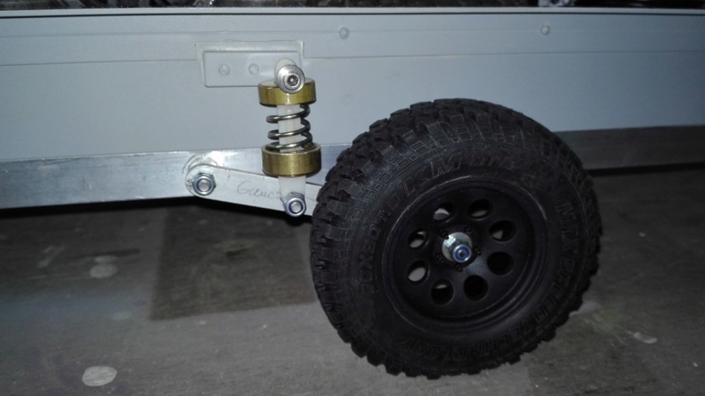

Le tout étant de savoir comment faire pour modifier cette remorque pour mettre des suspensions ou un balancier.
Je recherche des petits pneus + jantes pas trop cher.
Avez vous une idée ? Help !

Salut Loulou, si tu veux des pneus plus petits que 90mm; il faut que tu passes en jantes de 1,55 ou alors peut-être sur des roues de jouet style Nikko Idea
Après, il existe peut-être des pneus en 1,9 avec des profils plus bas, mais ça risque de ne pas être des pneus TT Evil or Very Mad
Tu veux absolument garder ton double essieux Question

Vu la longueur de la remorque (50cm) et ce que ça va transporter, il vaut mieux ça soit double essieu.
Ok pour les pneus, je vais rester sur les pneus de 96mm. Car en dessous ça va faire trop petit pour avoir des suspensions.
En passant j'aurais du acheter du filament flexible pour pouvoir imprimer les pneus !
Mince si j'avais su !
Que pensez vous des suspensions ?
Si je mets des suspensions classiques en 50 ou 70mm, il faudra mettre des 2 liens sur chaque 2 essieu.
Mais si les pneus sont rapprochés, ça va être un peu chaud patate mais possible.
Ou un système de suspension avec bras indépendants fait maison genre un bras pivotant avec ressort intégré. Je ne sais pas si ça se vend dans le commerce.
Une suggestion ?

Voila en gros ma première idée en attendant celle d'Iguane et des autres.
PS : je me suis super appliqué pour faire ce schéma de OUF !  monkey
Chichi va apprécier.  lol!
Fabrication remorque plateau à suspension ou balancier Remorq10
Pour faire tourner les roues sur les 2 tiges qui vont faire balancier on va utiliser ce que j'ai en stock :
- pas mal de porte fusées plastique de scx10
- des noix de cardans + roulements de scx10 + tige
- de hexe de scx10
Ce qui donnera des roues indépendantes et sur roulement
Pour les 4 ressorts j'en ai 4 assez mou. On peut aussi pas les mettre mais dans la mesure du possible ça fera un joli effet. Si possible.
Il est à noter qu'actuellement les 2 essieux tournent dans des roulements. Si on arrive à trouver un moyen de garder ces roulements et faire passer une noix de cardan de scx10 dedans, ça fera gager du temps.
Le problème étant que je ne suis pas équipé
Aussi, est ce que des pneus de 96mm iront dessus ????
Si oui faudra refaire les gardes boue....
Pour les pneus de plus petite tailles il y a :
- ceux du mst cmx 902x30 :
- Tamiya 52804 du pajero : 88 x 32mm
- ceux du tamiya cc-01 : ref 54735 (52mm??? )
Aussi dans le futur j'aimerai faire un emplacement par le dessous pour y glisser 2 rampes. Ou pas.
Par la suite ce serait une remorque adaptable pour emmener un gros bateau de 70cm. Si je le trouve dans le futur.
J'attends vos propositions et idées.....

Sinon l'idée consiste à mettre un amortisseur par paire de roues . Soit 2 amortisseur pour 4 roues .
L'amortisseur serait au plus près de la grille noir du plateau en direction de l'axe des roues actuellement présent .
J'ai trouvé une photo ressemblant au dispositif sur un buggy Tamiya sur le net. C'est le premier en haut.
Fabrication remorque plateau à suspension ou balancier 17-02-10
Pour un dispositif plus réaliste on peut ensuite ajouter des amortisseurs sans ressorts bas de gamme sur les fusée et les peindre ce qui servirait ainsi de limiteur de débattement Arrow
Messages : 1937
Fabrication remorque plateau à suspension ou balancier Empty Re: Fabrication remorque plateau à suspension ou balancier
Message  JLL35 Mar 31 Juil - 20:57
Bon dans l'ordre:
Louloux44 a écrit:Pour faire tourner les roues sur les 2 tiges qui vont faire balancier on va utiliser ce que j'ai en stock :
- de hexe de scx10
Attention à la tenue de ton balancier en latéral, si c'est pas assez costaud, la moindre contrainte va le faire plier Embarassed
J'ai réussi à tordre le bras oscillant qui fait 80mm de long et 3mm d'épaisseur Shocked
Fabrication remorque plateau à suspension ou balancier Rem_210
Iguane81 a écrit:L'amortisseur serait au plus près de la grille noir du plateau en direction de l'axe des roues actuellement présent .
Super techno, mais là, je suis pas sur que Loulou soit outillé pour usiner les pièces Laughing Moi non plus d'ailleurs Wink
Messages : 8840
Message  JLL35 Mar 31 Juil - 21:05
Attention aussi au choix des ressorts, ça doit s'enfoncer en charge et tu dois quand même garder de l’amortissement, pas facile Wink
