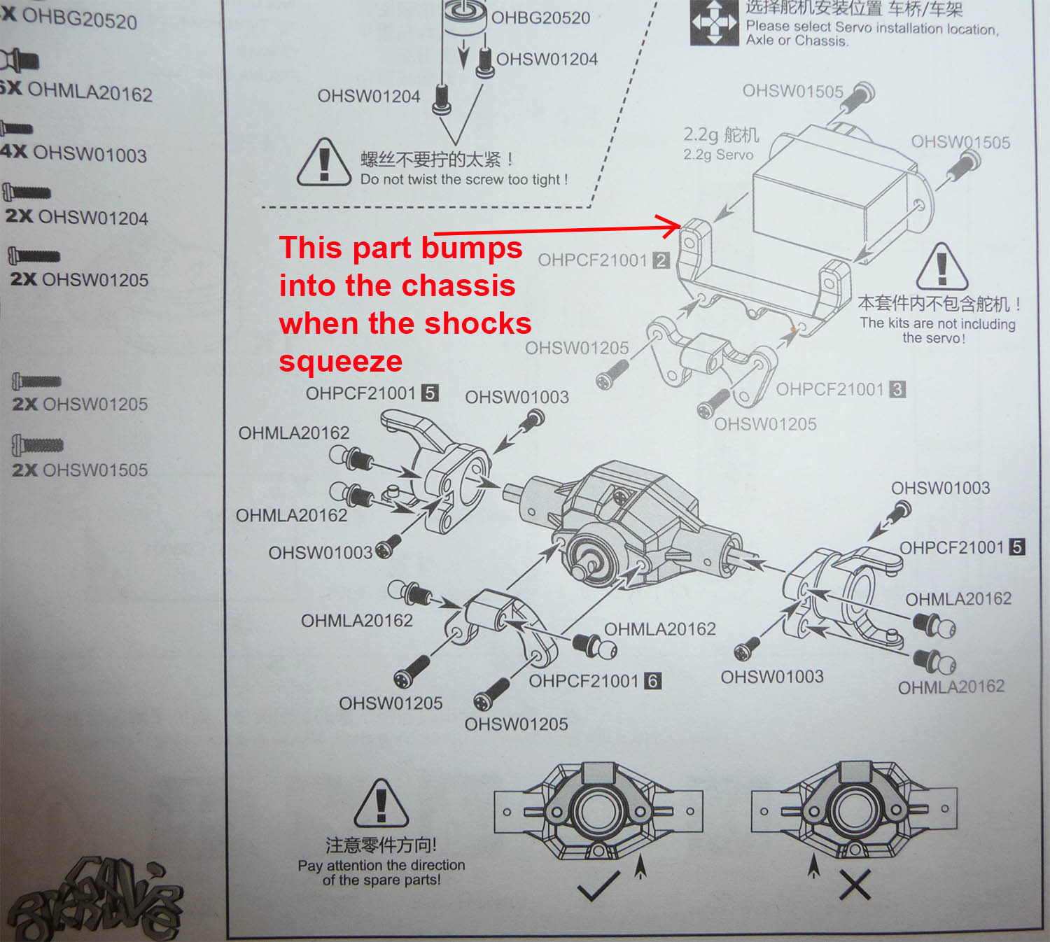

Je viens de finir le montage de 2 ponts (AV et AR + direction + Liens) de l'Orlandoo OH35A01 Kit Jeep 1/35 mini crawler
J'ai mal aux doigt pour pas dire autre chose ...  Smile
Je ne vous dis pas la taille des pignons et des autres petites pièces à monter dans les ponts ! La vache....
Vais devoir investir dans une loupe d'horloger.
Pour que les autres sachent ce que c'est voici la photo et une notion de taille ...
Orlandoo OH35A01 Kit Jeep 1/35 mini crawler présentation découverte montage et essai Ponts-11
Montage des ponts débuté à 9h et terminé à minuit 20....
ça aurait pu aller un peu plus vite si j'avais pas quelques pièces microscopiques qui se sont barrés par terre .... j'ai du les chercher avec une loupe !
ça m'a fait perdre un temps fou. Heureusement que j'avais nettoyé avant sinon c'était fichu !
Heureusement que j'ai déjà monté des ponts de scx10 même si c'est pas la même échelle.... ça aide.
Selon ce que j'ai vu, les ponts sont les parties les pièces les plus longues à monter.
Le reste ira mieux.
Je vous ferai avoir des photos au fur et à mesure du montage de l'Orlandoo OH35A01 Kit Jeep 1/35 mini crawler.....
Et dire que j'en ai 2 engins à monter... ! J'ai déjà mal au c*l ! Smile

Les pièces sur le pont et le chassis sont déjà percé pour les rotules ?
Orlandoo OH35A01 Kit Jeep 1/35 mini crawler présentation découverte montage et essai Empty Re: Orlandoo OH35A01 Kit Jeep 1/35 mini crawler présentation découverte montage et essai
Message  louloux44 le Dim 16 Oct - 0:52
Tu parles des pièces plastiques pour y visser les rotules pour les liens ?
Oui le perçage est fait d'origine sur les pièces de l'Orlandoo OH35A01 Kit Jeep 1/35.
Tous les trous de perçage sont faits. ça entre nickel (pour l'instant)
Heureusement que 2 pièces sont pré-montées. Selon la notice de l'Orlandoo OH35A01 Kit Jeep 1/35 j'aurais du les monter mais c'est fait d'usine : (rotules de direction)
ça aurait été super hyper chiant à monter sinon. Merci au fabricant pour cela Arrow
J'ai bien graissé les ponts... peut être trop. Mais si je veux aller dans des flaques avec ... vaut mieux.
Ce qui est chiant c'est de mettre les embouts à chape sur les rotules. On peut vite les foirer. C'est tellement petit.
Heureusement qu'on en a en plus.
Ce qui est super, tous les sachets de vis et pièces sont marqués avec la référence pour ne pas se tromper.
Franchement c'est très bien fait. La notice c'est top pour le montage.
Je ne sais pas ce qu'il en est de l'ancienne version.... même axial ne ferait pas autant pour cette nouvelle version.
Ils ont pensé à tous les détails pour le montage.
Chapeau les mecs !
Sur l'Orlandoo OH35A01 Kit Jeep 1/35, tu as la possibilité de monter le servo sur le chassis ou sur le pont. Au choix et à priori les pièces qui vont avec.
Un petit truc.... aimanter le tournevis pozi et la clé allen avant de les utiliser. Ce qui facilite le premier coup de vissage et que ça ne se barre pas....

Euh, j'ai oublié de montrer le contenu du kit Orlandoo OH35A01 Jeep 1/35 reçu .... J'aurais du commencer par là  Smile
Sur la photo en grande résolution vous verrez les détails jusqu'aux marquages des sachets de vis du kit ....
Orlandoo OH35A01 Kit Jeep 1/35 mini crawler présentation découverte montage et essai Orland14
Au fur et à mesure de l'avancement du montage de Orlandoo OH35A01 Jeep 1/35, je vous ferai des photos.
Il me manque les servos, moteur et transmetteurs que devraient arriver dans quelques temps.... le vendeur (un autre) a eu un gros retard à cause de l'indisponibilité des servos. Donc il a envoyé ce qui était dispo séparément mais cela va prendre au moins encore 2 semaines.
Et les accus. Mais une fois monté je verrai ....

1) Problème du support de servo qui cogne contre le châssis de l'orlandoo OH35A01 kit jeep 1/35.
Sur l'orlandoo OH35A01 kit jeep 1/35, il y a 2 possibilités de montage du servo : sur le châssis ou sur le pont.
Lorsqu'on choisit de monter le servo sur le pont, le plateau du servo cogne contre le châssis lorsque le suspensions sont écrasées empêchant un débattement maximum des suspensions.
A ce stade je n'ai pas encore monté le servo sur le plateau support servo, mais ça pourrait être pire lorsque je vais monter le servo (pas encore reçu à ce jour).
Orlandoo OH35A01 Kit Jeep 1/35 mini crawler présentation découverte montage et essai Servo-10
Je préfère une fixation sur le pont de transmission pour une question de centre de gravité sera plus en avant et vers le bas.
Eh oui rien ne peut être parfait. Quand je pense que même axial m'a fait le même truc.
J'ai essayé de découper un peu le plateau support servo, mais je l'ai abimé au niveau des trous de fixation du servo.  Crying or Very sad
J'attends la réponse du vendeur / fabricant à ce sujet.

Pourquoi tu t’embête, c'est une situation qui n'arrive jamais de compresser les deux amortisseurs a fond.
C'est sois l'un sois l'autre qui sont écraser a fond lors de croisement de pont.
L'Ascender aussi, la tige de direction touche le palonnier du servo si on écrase a fond le nez.
Mais ça arrive jamais ou alors les suspensions sont mal règles.

Nicolas le Banni a écrit:Pourquoi tu t’embête, c'est une situation qui n'arrive jamais de compresser les deux amortisseurs a fond.
En fait ça arrive lorsque tu écrases l'une ou l'autre suspension. Et justement la suspension écrasée qui s'arrête à 2/3 de sa course.
Et lorsque j'écrase les 2 suspensions (choses rare, certes) c'est pareil.
Là c'est pas la petite tige de direction qui touche mais le support de servo.
Comme cette pièce support servo remonte en forme de U, ce sont ses 2 extrémités (là ou il y a les trous de vis pour visser le servo) qui touchent le châssis et empêchent les suspensions de s'écraser.
Et lorsqu'il y aura le servo, ce sera sans doute les rebords du servo qui vont toucher le châssis...
Sur mes SCX10 c'est la petite barre de direction qui touchait le châssis lorsqu'on écrasait la suspension.
Les solutions à mon problème peuvent être soient :
- un nouveau plateau support servo moins haut (mis à disposition par le fabricant)
- fabriquer moi même une autre pièce support servo. Le boulot ! Vu la taille du truc.... et c'est pas à moi de le faire.
- fixer le servo sur le châssis (2ème mode de fixation proposé par le fabricant). J'aime pas trop....
Lorsqu'un fabricant t'annonce sur la notice que les 2 modes de fixations sont possibles... il faut qu'ils soient véritablement possibles et que ça a été testé .... Non ? J'ai bon ou pas ?  Surprised
Aussi, vu que le fabricant du kit Orlandoo OH35A01 1/35 Jeep a peu de recul, je lui fait parvenir des infos pour l'amélioration de son engin. C'est pas des critiques gratuites mais démontrées.
On devrait me payer pour cela ....
Et j'accepte des paiements en scale ou pièces détachées....  Smile
Nota : c'est pas au client de faire le Beta testeur normalement
Je suis peut être un bleu en RC mais un fin Beta testeur ....  lol! Tous y passent sans exception !
Et enfin, les difficultés que je rencontre seront rencontrées par les autres acheteurs du kit Orlandoo OH35A01 1/35 Jeep. Et bon nombre d'entre eux auront moins de connaissances et d'expérience que moi.

Si tu reduit le support ca reste le servo qui touchera.
Faut écarter le châssis.
As tu regarder si le servo passait déjà tout seul entre les longerons ?
Tu as combien entre tes longerons ?
l'autre solution c'est le servo sur le chassis.
La barre Panhard est prévu comment ?
Car les deux sont indissociable.

Message  louloux44 le Mar 18 Oct - 15:21
Nicolas le Banni a écrit:Si tu reduit le support ca reste le servo qui touchera.
En fait j'attends de recevoir le servo qui tarde à arriver.
Mais vu le schéma et comme le servo sera plus haut ..... ça va toucher sur ce mode de fixation sur le pont de transmission.
l'autre solution c'est le servo sur le châssis.
Justement il n'y a pas de barre panhard de prévu dans le kit Orlandoo OH35A01 1/35 Jeep pour un montage du servo sur le châssis !
Voici comment se fixe le servo sous le chassis.
Sur la photo et schéma tu vas voir 2 petites pièces en forme d'angle 90° qui se fixent sur le chassis. Et le servo vient se fixer sur cette pièce de 2 côtés. Mais le servo se retrouve sous le châssis.
Et a en croire leurs notice, c'est la petite barre de direction qui vient sur le servo. Pas de barre Panhard.
Orlandoo OH35A01 Kit Jeep 1/35 mini crawler présentation découverte montage et essai Servo-11
C'est bien la première fois que je vois un servo fixé sur châssis et qui ne nécessite pas de barre panhard... ils ont inventé un nouveau système ou quoi ?
Grâce à ces 2 supports, le servo (certes plus large que le châssis) est fixé sous le châssis. Le servo passera en terme de place sans toucher le pont de suspension. A condition que le servo ne soit pas trop haut.... à vérifier à réception.
Mais là tu as éveillé ma curiosité avec la barre panhard.....
La petite barre de direction fait comment lorsque la suspension est écrasée ???? ça va faire effet inverse non ? Encore un autre problème en vue... ?

Message  Invité le Mar 18 Oct - 16:02
Ils ont pas inventer un nouveau système.
Ils ce sont pas préoccupé du problème c'est tout.
Entre compression et détente tu n'aura pas la même direction.
Le neutre n'est pas fiable.

Message  louloux44 le Mar 18 Oct - 17:01
Hein ???? Kissisa ?
Cela veut dire qu'on ne peut pas fixer le servo sous le châssis, comme préconisé par le fabricant du kit Orlandoo OH35A01 1/35 Jeep ?
Et que le fait de le fixer sur le pont de transmission (toujours selon leur seconde préconisation) fera perdre en débattement de suspension ?
Bon tu me diras que la seconde solution est moins pire.
Ouais là c'est pas top.....
J'espère pour eux qu'ils vont résoudre le problème et nous donner des solutions.
C'est aussi le but de ce tutoriel.
Ce serait dommage car par ailleurs c'est vraiment pas mal.
Sinon faudra rouler sur du plat uniquement ..... Laughing

Message  louloux44 le Mer 19 Oct - 11:32
Pour résumer, je suis en discussion avec le vendeur / fabricant sur banggood afin qu'ils apportent des réponses et solutions aux problèmes évoqués qui sont les suivants sur Orlandoo OH35A01 kt 1/35 Jeep :
1) mode de fixation du servo sur le pont de transmission comme préconisé dans la notice fabricant : le support servo qui cogne contre le châssis. Et lorsque le servo sera monté ce dernier va cogner contre le châssis car plus haut que le support servo. Ce qui réduit le débattement des suspensions avant.
2) mode de fixation du servo sous le châssis comme préconisé dans la notice fabricant : pas de barre Panhard prévue ce qui va bloquer les suspensions ou la direction lors du débattement des suspensions.
3) Lors de l'écrasement des suspensions avant, les pneus vont au contact (friction) avec le support de led 4mm. Certes le problème est moindre, mais existant.
Pour l'instant je suspends volontairement la suite de la présentation et montage du nouveau Orlandoo OH35A01 kt Jeep 1/35 en attendant de résoudre ces problèmes et voir si le fabricant va être réactif pour ce nouveau produit.
Certes, si c'était un engin de plus grand échelle, j'aurais bien pu trouver et fabriquer un truc mais là c'est tellement petit. Et j'estime que c'est pas au client de le faire. Un oubli peut survenir encore faut il le reconnaitre et être réactif.
Comme nous faisons parti des premiers à tester l'orlandoo OH35A01 kt Jeep 1/35 depuis sa mise en commercialisation, nous sommes en sortes les Beta testeurs.
Ne pas vous précipiter à acheter l'Orlandoo OH35A01 kt Jeep 1/35 tant que le fabricant n'a pas résolu ces problèmes. Nous publierons les différentes réponses du fabricant au fur et à mesure des discussions avec lui.
