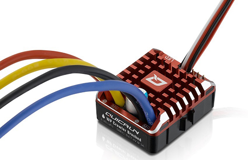

Salut
Je pense qu'il sera la nouvelle référence pour nos scale, reglable, waterproof et pour un prix très raisonnable
Voir le tutoriel du paramétrage et programmation du variateur hobbywing Quickrun 1080

- la fréquence de découpage est réglage : vous pouvez ainsi éliminer le "bruit de fonctionnement" du variateur
- le BEC sort 3A sous 6V ou 7.4V est il est "à découpage" (switch mode) : meilleur rendement, donc mois de chauffe du variateur.
- pleins de réglages et un port dédié pour la carte de programmation.
Que du bon ! Merci HobbyWing pour cette effort de mise à jour de leur gamme vario brushed !
PS : mon conseil est de testé la plus basse fréquence de découpage - qui vous convienne côté bruit, car plus la fréquence est hautes - plus les pertes moteurs sont importantes (surchauffe).

Salut les gars
Super ce nouveau variateur Hobbywing QuicRun 1080 Waterproof Brushed 80A programmable !
Bon voici mon avis perso.
Le variateur Hobbywing QuicRun 1080 est (pour l'instant) proposé à 39 USD hors port.
C'est le double du prix du précédent modèle HobbyWing QuicRun 1060 Waterproof 60A qui lui est proposé à 18.9USD FDPI
Il faut faire attention car le BEC est de 6V/7.4V @ 3A.
Ce qui est super pour les servos. Car avec un BEC de 5V, votre servo est bridé.
Cependant, il faut très attention vous comptez brancher d'autres accessoires sur votre récepteur qui sera aussi alimenté en 6v/7.4V.
Il faudra vérifier le voltage max votre circuit d'éclairage, ventilo, bruiteur, treuil ... sinon vous aurez "Ein Grosse fumée" Smile
Pour les autres caractéristiques générales, le variateur Hobbywing QuicRun 1080 = HobbyWing QuicRun 1060 Waterproof 60A :
- Brushed Motor Limit with 2S LiPo/6S NiMH: T≥12 or RPM
- Brushed Motor Limit with 3S LiPo/9S NiMH: T ≥18 or RPM< 20000 @7.2V (540/550 size motor)
Par contre le Cont/Peak Current : 80A/400A contre 60A /360A pour le 1060
- LiPo Cells: 2-3S LiPo/5-9S NiMH
- 100% Waterproof
Cependant j'aimerai bien comprendre les autres caractéristiques, à quoi ça sert et comment régler :
- Separate Programming Port : ce qui veut dire qu'il faut acheter un cable de programmation genre castel link ?
Est ce que le le castel link fonctionnera ? Ou faudra acheter un autre cable aussi cher que le variateur ?
Pourquoi ils n'ont pas mis des réglages basique par jumper ou par séquences et manipulation via transmetteur ?
- Drag brake rate in 9 levels (adjustable) : programmable avec le cable uniquement sans doute ?...
PWM Frequency: 1K/2K/4K/8K/16K Adjustable : Qu'est ce que c'est et à quoi ça sert ?
Freewheeling (DEO) capability : Qu'est ce que c'est et à quoi ça sert ?
- BEC output can go up to 7.4V : ça se règle comment pour ne pas risquer tout bruler ? Et par défaut c'est à 6V ?
Quoiqu'il en soit on va pas cracher dessus car ne nouveaux variateurs pour moteurs brushed ça ne court pas les rues.
Si vous avez besoin d'un variateur pas cher avec tout ce qu'il faut pour notre discipline choisissez le HobbyWing QuicRun 1060 Waterproof 60A
Le variateur Hobbywing QuicRun 1080 sera un cran au dessus mais tout en restant abordable.
Comme dit par fgp974 : le port permettra de brancher la carte de prog qui sera livrée avec. Au passage c'est très bien quand on achète un ESC vu qu'on a tout ensemble, mais quand c'est le 3è véhicule que vous équipez avec, vous avez payé 3 cartes là où une seule suffisait. Bref y'a du pour et du contre.
On voit également un bouton à côté de l'interrupteur : il permettra peut-être de régler certains paramètres sans brancher la carte.
Sinon la liste de ce qu'on pourra programmer (en sombre les valeurs par défaut :
Oui avec la carte.
Alexandre44 en a parlé : ça permet de réduire le bruit du variateur. Mais je ne maîtrise pas le sujet. S'il passe par là il pourra nous en dire plus.
Il y a ça dans le manuel :
Code:
15. Freewheeling
For regular vehicles, we recommend disabling this function. With it disabled, your vehicle can have quick acceleration. For a crawler (simulation model), we suggest enabling it. With it enabled, you crawler can have better linearity during a low-speed running and also less heat.
Pour un véhicule normal : désactivé ça donne des accélérations rapides. Pour un crawler, activé ça donne une meilleur linéarité à faible vitesse et moins de chauffe.
Le manuel : http://www.hobbywing.com/products/enpdf/QUICRUNWPCRAWLERBRUSHED.pdf
Avec la carte et oui par défaut à 6V.
