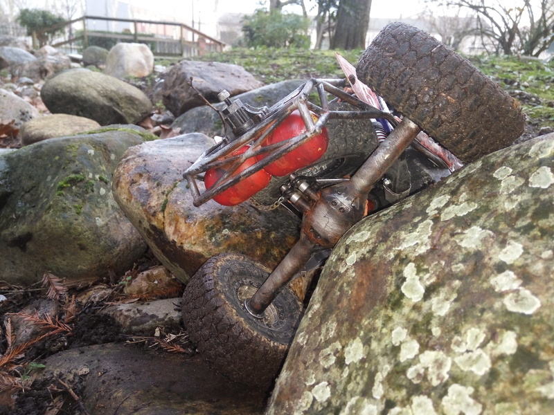

Message  iguane81 Dim 18 Fév - 18:40
Je suis aussi allé dehors dans un nouveau coin avec des *rocher ! Enfin depuis le temps que j'en chercher, et pas loin de chez moi =)
* Petit...
Voilà des photos :
vaterra twin hammer et wltoys k949 - Page 6 Img_2102[/url]
vaterra twin hammer et wltoys k949 - Page 6 Img_2103
Vous avez des rocher ,moi j'ai des séquoia mdrr
vaterra twin hammer et wltoys k949 - Page 6 Img_2106vaterra twin hammer et wltoys k949 - Page 6 Img_2101
vaterra twin hammer et wltoys k949 - Page 6 Img_2104
vaterra twin hammer et wltoys k949 - Page 6 Img_2105
