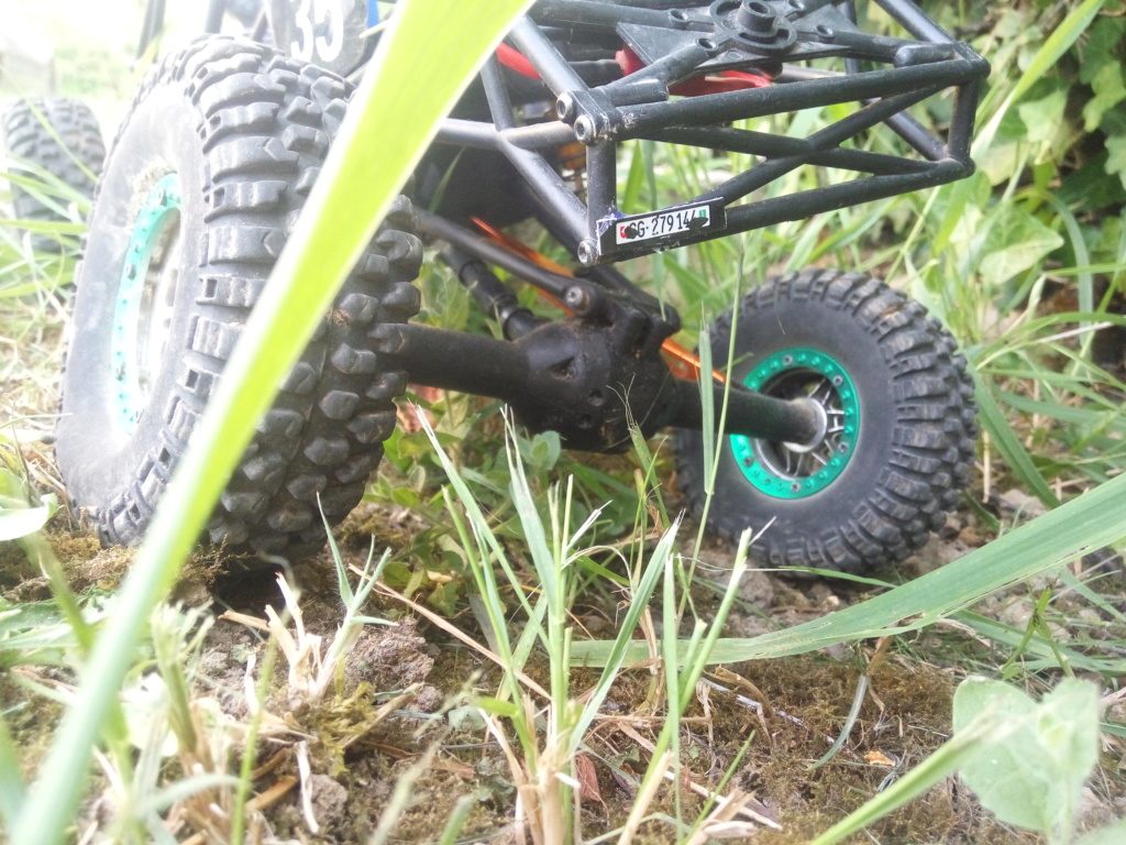

Salut ! J'ai remplacé le pin Cool et un roulement...
Quelques photos de sortie:
Dans cette sortie j'ai casse une goupille de cardan, et goupille de l'hexa qui commence à se tordre Suspect

Salut !
Voilà quelques nouveauté pour le wltoys:
Et aujourd'hui sortie dans le soborde (endroit extraordinaire par la présence de nombreux granit et ainsi de super spot :cool2:  )
Une sortie avec d'autres scaleux lol!
Age : 17
Messages : 654

Alors il grimpe comment ce WLToys ?
Messages : 1425
Re: Le Twiguane (vaterra TH)
Message  iguane81 le Lun 9 Juil - 10:56
Il grimpe bien mais je l'ai pas beaucoup utilisé car j'avais pas serré à fond le slipper lors du changement de couronne.
Les pneus sont trop mous à mon goût, dans les devers c'est pas top.
La direction a beaucoup trop de jeu, mais ça ne l'empêche pas de rouler lol!
J'ai été étonné des capacités du TH sur les boules de granites , impressionnant Surprised

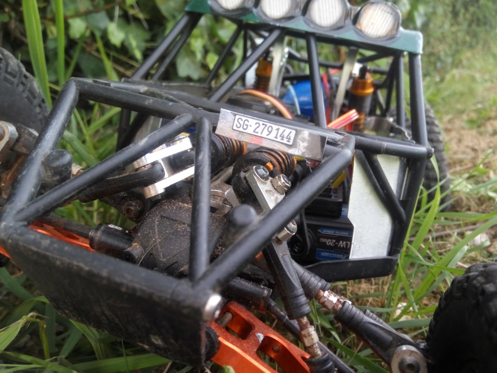

Message  iguane81 le Lun 27 Aoû - 21:21
Salut !
Voilà les news après amusement avec la perceuse et les outils dremel Embarassed
Et ça continue pastapper:
Voilà Wink
Age : 17

Message  Chichi44 le Lun 27 Aoû - 21:31
Sympa les photos ! Arrow
Messages : 2008
Message  JLL35 le Lun 27 Aoû - 21:43
J'aime bien la photo en mode donuts Arrow
Messages : 2511
Message  louloux44 le Lun 27 Aoû - 23:01
C'est devenu un petit montre sur roue ton engin là !
Au fait, ton colis partir demain matin par la factrice car je n'ai pas eu le temps d'aller à la poste aujourd'hui.
Je t'enverrai le numéro de suivi.
Messages : 7407
Message  pleinair37 le Lun 27 Aoû - 23:03
Ha oui t'as carrément modifié tout le train avant la !! Beau boulot, je sais pas si c'est plus efficace mais chapeau... Arrow
Messages : 1425
Message  iguane81 le Lun 27 Aoû - 23:16
Merci Very Happy
J'ai mis énormément de temps à faire c'est petites pièces en alu, mais j'ai économisé pas mal, encore un peu et j'aurais rentabiliser les outils dremel et la perceuse visseuse monkey
Prochain upgrade : nouveaux amortisseur interne boom racing, ceux là:http://fanatic-rc.com/piece-et-option/642-amortisseur-boomerang-alu-noir-interne-type-i-scale-90mm-boom-racing2.html pour l'autre Twin, mis à l'avant avec un autre support (mieux fait lol! ) Vous les connaissez ? Ils sont assez souple, moelleux ?
Pour les amortisseurs sur le k949, j'ai pris les upgrade en alu orange qu'il y avait déjà et j'ai mis les ressorts de mon petit Monster truck, ça lui donne un air de buggy des années des premiers rc
