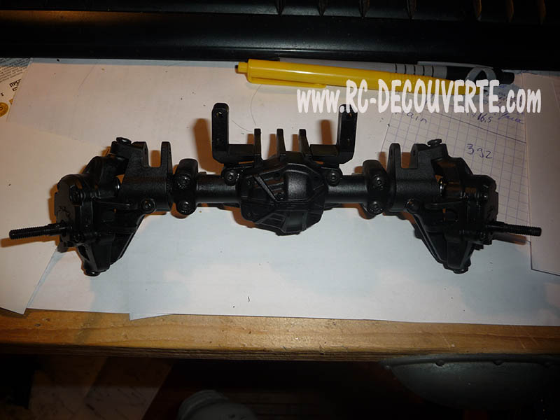

Voici le premier pont de MST CFX-W monté :
Largeur totale : environ 22cm
Largeur hexa à hexa : 19cm environ
Sur un scx10 c'est presque identique que les ponts d'origines.
Que dire sur le montage : C'est autre chose que de monter un pont de scx10 par sa complexité.
Aussi un truc : dans certaines étapes du montage, lorsqu'il faut serrer une vis par un écrou, faut y aller doucement et stopper le serrage lrosque ça plaque.
J'ai foiré une tête de vis dans une fusée et je vais devoir bouffer la tête de vis pour l'enlever. ça fait ch*er.
Je vais attendre que ça casse pour le faire.
Sinon à priori, JE DIS BIEN A PRIORI, ça doit aller sur le scx10 ancienne version pour donner naissance au SC-FX  lol!
J'ai comparé l'arrondi du pont (je ne sais pas comment ça s'appelle) je devrai gagner 2 à 3cm par rapport à l'ancien pont. C'est énorme !
Avant de monter les autres ponts je vais faire un test dès que possible sur un de mes engins dans les jours qui viennent.
Ensuite si ça passe je passerai à l'arrière et je ferai de véritables tests de roulage pour voir le comportement, stabilité et éventuellement le torque twist...
Et lorsque je démonterai un de mes ponts de scx10 je ferai la comparaison côte à côte.
Aussi j'ai vu qu'il y avait moyen d'éviter que l'engin soit trop haut perché sur les ponts déportés.
On verra cela dans la prochaine étape.

Aussi j'ai eu une petite surprise concernant la sortie de pont :
Si la sortie de pont du mst cfx-w permet d'y fixer des cardans de diamètre 5mm, cependant ce sera des cardans sans rebord sur le noix de cardan.
La sortie est un peu plus courte que sur le scx10. En fait cette sortie n'est pas plus courte, mais du fait qu'il faille mettre 2 bagues (1 bague de protection du roulement fine prévue par le constructeur et une bague de serrage) ça diminue la longueur de sortie de pont.
Comme sur ma jeep j'avais les 2 types de cardans, je n'aurais qu'à remplacer l'arrière.
Heureusement que j'avais des cardans en inox sans rebord en stock. Et que j'en ai commandé d'autres.... finalement j'avais bien prévue. Mais encore une dépense non prévue même si pas cher (13 USD fdpi). Faut prévoir et surtout chercher.
Autre surprise encore : problème de parallélisme du pont arrière :
J'avais dit précédemment que le pont de mst cf-x est réversible. C'est à dire que le même pont est utilisé en avant comme en arrière.
Et que pour en faire un pont arrière il suffit de mettre une pièce de blocage comme sur le schéma ci dessous :
Lorsque j'ai mis cette pièce de blocage de direction pour avoir un pont arrière comme prévu par le fabricant, j'ai constaté que les 2 pneus n'était pas droits : incurvés vers l'intérieur.
En fait, je ne sais pas si c'est un problème de conception ou si ceci est du au fait que la fusée bouge au serrage.
Comme j'ai les mêmes pièces que je n'utilise pas sur mon pont avant, je vais en mettre de chaque côté pour voir si ça redresse.
Bon, je vais serrer tout ça et faire cette rectification.

Tu a bien mis les fusée du pont arrière a 10° comme page 21 ?
Re: Ponts de MST CFX-W 1/8 MPA sur Axial SCX10 Ancienne version
Message  louloux44 le Mar 5 Sep - 22:15
En fait à la page 21 c'est pas spécifiquement pour le pont arrière mais pour les 2 ponts.
L'inclinaison du centre (10°) est comme précisé : "original setting".
Là ou c'est spécifiquement pour le montage du pont en pont arrière c'est à la page 24.
La seule différence étant la pièce de blocage comme montré dans mon précédent message.
J'ai remarqué que lorsqu'on desserre le boulon de la vis, tout se remet en place. Mais dès qu'on serre le boulon, c'est là que la fusée se décale. Et c'est le même décalage symétrique.
Pour régler le problème, J'ai mis 2 pièces au lieu d'une seule : une à l'avant de la fusée et l'autre à l'arrière.
Et plus de souci de faux parallélisme. Et c'est beaucoup plus solide.
De toutes façons, vu que je les utilise pas pour le pont avant... autant mieux les utiliser pour solidifier le pont arrière qui va prendre de sacrées contraintes durant mes sorties sur les cailloux !   lol!
Voir photo ci dessous :
Vous remarquerez de la graisse pour tractopelle dans toutes mes vis ... lol!

Bien qu'on puisse le faire à 360% par pas de 10° si on veut.
Mais quand on précise sur notice qu'on peut utiliser ces 3 angles de chasse, encore faut il que l'on aie pas de problème par ailleurs :
Pour avoir une inclinaison des fusées à 20° (angle de chasse), on est obligé de mettre la barre de direction en dessous des fixations prévues sur la fusée (page 25 sur la notice).
Sinon la barre de direction cogne et bloque contre la petite barre et le palonnier. Voir photo ci dessous.
Mad bottefesse:
Finalement on a un pont et arrondi de pont élevé (déporté) mais c'est la barre de direction qui va être plus bas et cogner aux rochers ! Mad  bottefesse:
Tout était super : petit palonnier permettant de garder la force du servo on atteint vite les 40° d'angle de braquage avec aucun réglage ou bricolage à faire... Mais voila les 5 centimes qu'il manque pour faire un Euro ! La mouche dans la soupe !
Donc on doit choisir entre :
- soit un angle de chasse réduit à 10° alors qu'on pouvait avoir 20° (sur papier),
- ou soit une barre de direction qui sera plus basse que le pont mais avec 20° d'angle de chasse !
Franchement je suis vraiment dégouté !
Tout la raison et le gain de l'utilisation du pont de mst cfx-w sur un scx10 ancienne génération tombe à l'eau à cause de cette merde !
Bon demain je vais voir cela à tête reposé et voir s'il y a une solution à ce problème !
Eh merde je vais encore devoir bricoler un truc !
