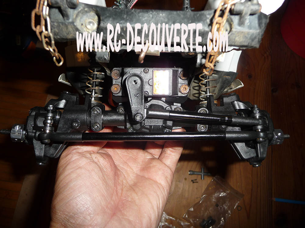

@Miguel44 a écrit:petite question, avec ces ponts ton chassi va etre plus haute ou pas?
En fait, si j'avais suivi le mode de fixation prévu par MST, mes nouveaux ponts auraient du être plus hauts de 1 à 2cm. Et j'aurais eu un engin surélevé et instable dans les dévers tel que le TRX-4.
Mais j'ai choisi de ne pas suivre la notice et de fixer les suspensions à côté des liens avec une plus longue vis.
Ce qui revient à avoir un pont à la même hauteur que sur mon scx10 d'origine mais d'avoir quand même le déport.
Voir ci dessous sur la photo :
Ponts de MST CFX-W 1/8 MPA sur Axial SCX10 Ancienne version - Page 4 Pont-t16

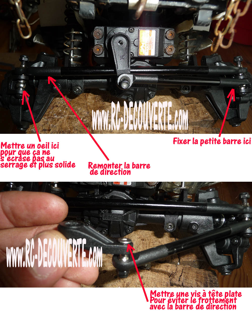

Rectificatif de la direction sur le pont de mst cfx-w pour un angle de chasse ou angle d'inclinaison de 20° :
Salut à tous !
Heureusement que j'ai pas mal d'expérience de ce genre de bricolage et ajustement issu du bricolage de sur mes scx10 afin d'obtenir 45 à 50° d'angle de braquage où j'ai eu à gérer ce problème de positionnement des barres de direction et palonniers qui se cognaient lorsqu'on à un angle d'inclinaison ou angle de chasse.
Là franchement j'avoue avoir du bol de pouvoir utiliser toutes les pièces d'origines fournies. A part une vis à tête plate...  lol!
Voila comment j'ai fait :
Ponts de MST CFX-W 1/8 MPA sur Axial SCX10 Ancienne version - Page 4 Pont-t17
- La barre de direction encore plus haute que dans la notice.
- on met un oeil d'embout à chape pour éviter que l'emplacement d'origine de la barre de direction pète. Remarquez que le fait d'avoir 2 encoches permet d'avoir une plus grande solidité de l'ensemble.
- on met place la petite barre de direction plus haute aussi.
- Et on met une vis à tête plate sinon la tête de vis du palonnier va se cogner et bloquer à la barre de direction.
Bon je n'ai pas encore allumé, mais à faire bouger le palonnier, il semblerait que tout fonctionne sans frottement ou blocage.
Et il semblerait que n'ai pas perdu en angle de bracage non plus.
Là franchement je m'estime heureux de ne pas encore devoir commander ou fabriquer des pièces...
OUF !
Nota concernant la longueur du palonnier d'origine fourni par MST : de centre à centre 2.5cm.
Comme j'ai un servo de 33kg : 33.3 /2.5 = 13.3kg. Soit 3.3 kg de plus que dans ma modification d'angle de direction sur l'ancien pont.
Mais cette fois ci le palonnier est en plastique et ça va absorber un peu les chocs des chutes.
Bon, YAKA tester cet après midi alors .... Car tout ça n'est que théorique !
