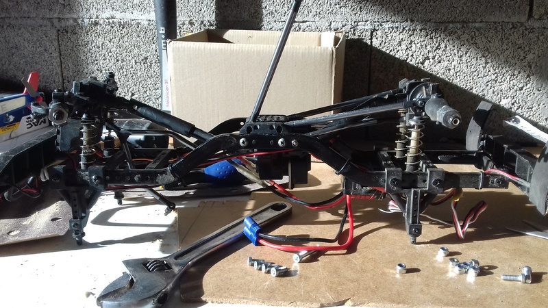

Salut a tous, je vais vous mettre ici toutes les étapes de la conversion de mon ECX.
1) passer mon engin sur un empattement de 31cm
2) découper et peindre ma carrosserie
3) changer le moteur présent par un moteur 540
Dans ce post, on va s'occuper que du 1) et commencer le 2).
1) Pour l'empattement, j'ai commencé par démonter tout les liens :
Puis j'ai déplacé mes supports d'amortisseur.
j'ai percé 4 trous dans mon chassis pour replacer mes liens en Y
Pour finir, j'ai fais des liens en récupérant des tiges de carbone d'un cerf-volant, et j'y ai rentré en force mes « rod ends ».

j'ai pas tout compris ce que tu as fait
ta peint la carro comment avec le noir, pas entierement, juste des parties Rolling Eyes

@koni a écrit:ta peint la carro comment avec le noir, pas entierement, juste des parties
En fait je voulais peindre toute la carrosserie en noir ( faire 2, 3 couches) mais ma bombe de peinture s'est vidée alors que j'étais en train de faire la première couche Mad
Je pensais pas que ces trucs là se vidaient aussi vite ( j'ai pu faire juste 2 couches sur les pare chocs de ma carro de jeep et faire 1 couche sur les ailes de ma carro de mon ecx de base)
Du coup j'en ai commandé une autre, c'est une peinture acrylique, on verra bien si ça arrivera a tenir... Surprised
