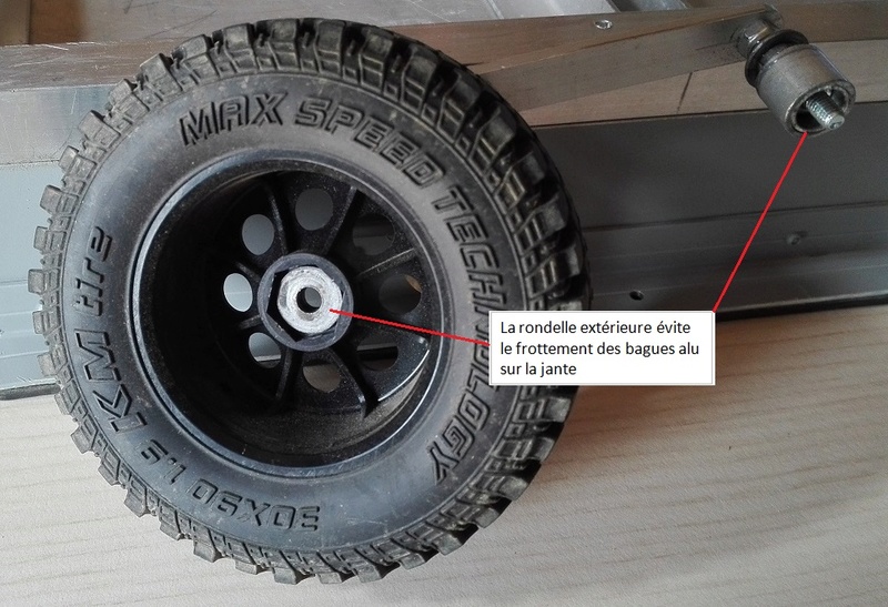

Ce qui me pose problème en fait c'est plus la fixation des roues... Tu as fait comment ? Roues indépendantes ? Quel système de fixation ?
J'ai à dispo mes anciennes jantes du TRX4 avec fixation hexa de 12 et Je vois pas comment faire une roue libre avec ça, montage sur roulements, mais comment ?
Je veux bien des photos de ton montage si possible... Merci. Wink

Message  JLL35 le Jeu 26 Avr - 14:06
@Pleinair37 a écrit:Salut JLL, pour les cotes laisse tomber, je commence a voir ce que je veux et ça s'éclaire un peu dans ma tête... geek
Embarassed Embarassed Embarassed je suis impardonnable, je vais faire des photos cet apèm pour que tu vois l'assemblage au niveau des roues Idea
Effectivement les roues sont indépendantes et chacune fixée sur un bras oscillant articulé sur le châssis Arrow

Message  JLL35 le Jeu 26 Avr - 21:39
@Pleinair37 a écrit:Je veux bien des photos de ton montage si possible... Merci. Wink
Je reconnais que ça a été un peu long, mais ça arrive lol!
Tu peux remplacer mon empilage de bagues alu par un roulement si tu trouves la bonne cote Wink

Message  pleinair37 le Ven 27 Avr - 11:09
Merci JLL, je vais étudier tout ça... Wink
