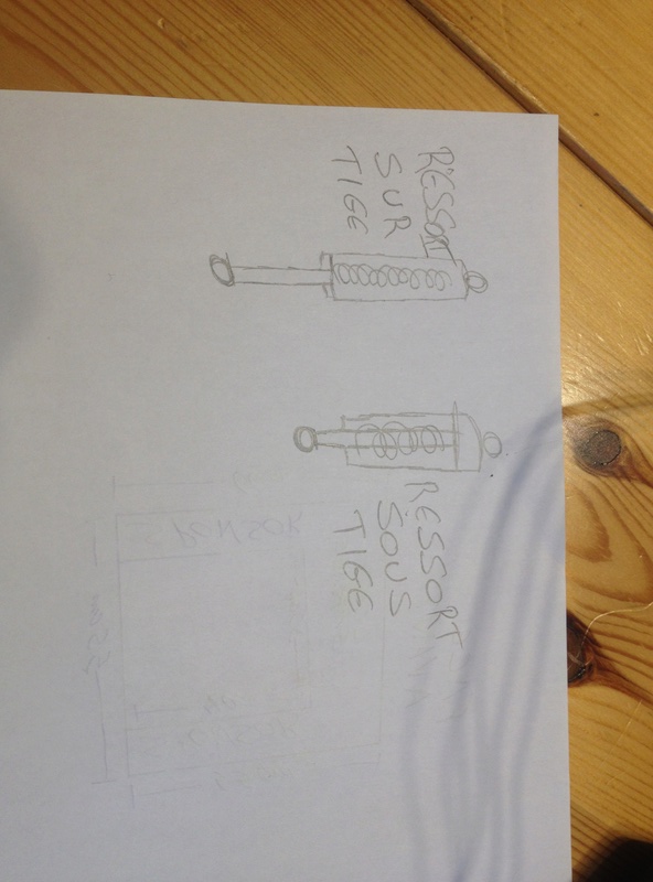

Message  Miguel44 le Jeu 25 Jan - 14:49
je pense que sur ses amortisseurs ont peut monter les ressorts sur la tige ou sous la tige
Problème de débattement d'amortisseur sur rc4wd gelande defender d110 Img_0815
comment as tu monte?

Message  hm60 le Jeu 25 Jan - 15:03
@Miguel44 a écrit:je pense que sur ses amortisseurs ont peut monter les ressorts sur la tige ou sous la tige
ils sont monté dorigine et ils sont sur la coupelle mais si tu les mets dessous sa peut pas marcher?

Message  Chichi44 le Jeu 25 Jan - 15:15
non, dessous cela ne fonctionne pas!
Messages : 2931
Problème de débattement d'amortisseur sur rc4wd gelande defender d110 Empty Re: Problème de débattement d'amortisseur sur rc4wd gelande defender d110
Message  Miguel44 le Jeu 25 Jan - 15:16
ok c'est bien monte, dessous ça marche aussi, la preuve avec les Gmade que sont identiques. pour les tiens peut etre les ressorts trop souples
Messages : 1120
