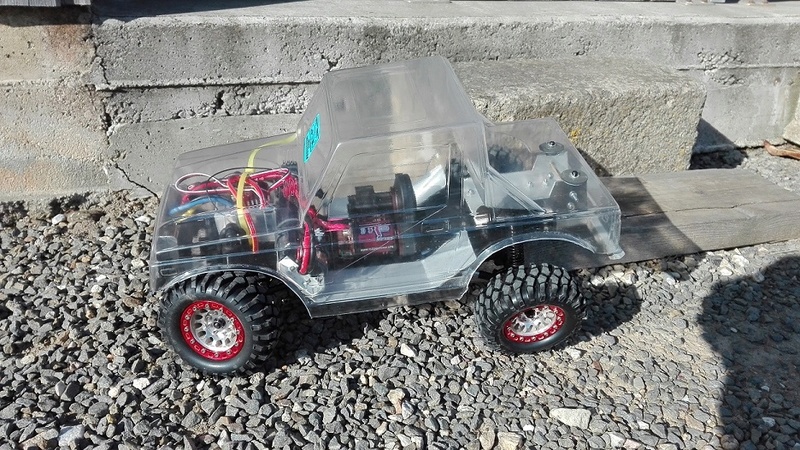

Bon, j'ai branché..................................et ça roule :trombe:
Faut maintenant ranger les nouilles correctement, et mettre le récepteur dans un plastique pour l'étanché Arrow
Mais, parce-qu’il y a toujours un mais, ça avance, ça tourne, agréablement surpris par le grip des pneus à pas cher Very Happy
Le problème, c'est que je trouve que ça saccade un peu quand j'accélère (certainement le réglage du vario), autre problème, au repos les roues sont tournées à droite, va falloir que je démonte le palonnier pour aligner tout ça et enfin le plus chiant, quand je tourne le volant de la commande à droite, les roues tournent à gauche Shocked Shocked Shocked
Je pensais que j'avais inversé la prise du servo, mais apparemment c'est pas ça :breakordi:
Messages : 2844

Message  Chichi44 le Mar 17 Avr - 21:16
Pour les saccades, oui, tu dois pouvoir gérer ca sur le vario en augmentant la progressivité au démarrage.
Il faut aussi faire un petit rodage de la mécanique : pose la voiture sur une cale et fais tourner doucement pendant quelques minutes.
Ca devrait être plus souple ensuite....
Pour la direction inversée, tu as un switch (bouton) sur la télécommande qui inverse le sens de direction

Message  Jiper le Mer 18 Avr - 12:55
Salute,
Le vario en réglage par défaut est déjà très progressif, je ne pense pas que ca vienne de lui.
Et ton entre dent (pignion / transmission) il est libre ?, si tu bloques la couronne tu dois sentir le pignon avoir un léger jeu.
Si tu as un doute sur le moteur switch avec ton setup sur le sc10 afin de trouver le PB par élimination
Messages : 662

Message  louloux44 le Mer 18 Avr - 21:57
Il est clair que la transmission du MST CMX fera plus de bruit que le scx10 II.
La couronne et pignon moteur sont des 48dp contre 32dp pour le sc10 II
Ensuite il y a toute la pignonerie qui est différente.
As tu pris des pignons de boite de transfert en métal ou en plastique d'origine ?
Messages : 7927
Re: MST/CMX kit 532144 Proto Trial
Message  JLL35 le Mer 18 Avr - 22:02
@Louloux44 a écrit:As tu pris des pignons de boite de transfert en métal ou en plastique d'origine ?
Plastoc d'origine Shocked mais j'ai des roulements partout Arrow
Messages : 2844
Message  louloux44 le Mer 18 Avr - 22:27
Normalement ça devrait faire moins de bruit que des roulements en métal.
Après faut voir la distance entre ton pignon moteur et ta couronne.
De toutes façons ça fera un peu plus de bruit en 48dp

Message  JLL35 le Mer 18 Avr - 22:40
Je vais regarder ça au SVA, j'aurais le temps lol!
A priori, ça crapahute pas mal, une fois les réglages aux petits oignons fait et les finitions, ça devrait faire un petit bolide sympa et original Arrow
J'aurai plus qu'à faire une remorque porte-voiture pour la tracter derrière le SCX Idea

Message  Miguel44 le Mer 18 Avr - 23:03
Bonsoir JLL, beau boulot, avec la carro plus basse c'est plus cool Arrow

Message  JLL35 le Mer 18 Avr - 23:15
Miguel a écrit:Bonsoir JLL, beau boulot, avec la carro plus basse c'est plus cool Arrow
Obs: JLL me demande pas un coup de main pour la electro car je n'y comprends rien Rolling Eyes
Merci Miguel, pour la carro, j'ai suivi le conseil des pros Wink
