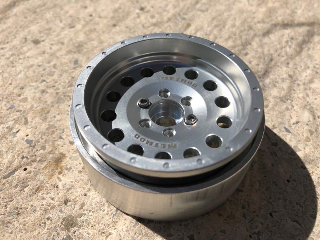

J'ai trouvé des jantes qui me plaisent bien, de bonnes qualités et que je trouve bien scale, j'ai pris ce combo pour me faire un train petits pneus réalistes
Jantes Incisions fournies avec de la visserie inox correcte
Pneu pitbull Ironside en Alien
MST CFX-W de Jiper - Page 5 File-110
MST CFX-W de Jiper - Page 5 File-111
MST CFX-W de Jiper - Page 5 File-112
64 gr pièces, 120 jante/pneu
Très facile et rapide à monter, visserie inox en hexa 2mm Arrow
Messages : 806

Message  louloux44 le Sam 4 Aoû - 18:28
ça doit être pas donné ces jantes ?
Et je vois tu as du les percer ?
Messages : 9461
MST CFX-W de Jiper - Page 5 Empty Re: MST CFX-W de Jiper
Message  pleinair37 le Sam 4 Aoû - 19:12
Très jolies ces p'tites jantes, hâte de les voir sur ton engin...
Et puis le prix s'oublie, la qualité reste... Wink

Message  Jiper le Sam 4 Aoû - 20:42
J'aime bien même je préfère aux grosses roues.
MST CFX-W de Jiper - Page 5 File-113
MST CFX-W de Jiper - Page 5 File-114
Avec les grosses roues
MST CFX-W de Jiper - Page 5 Tresd10
Pour finir 30% de visserie en rabe, aucun pb sur aucune vis, pas de chewingum avec empreinte minuscule, mais du bon vieux 2mm.
J'aime bien les pneus aussi, très très souple, j'ai même eu la sensation qu'il était super fin, on verra dans la pratique ce que ça vaut.
J'y ai mis des mousses boomracing souples vendues pour les hustler en 4,19, les mousses fournies avec les pitbull me semblant trop dures.
Pour le prix oui c'est pas pareil que des chinoiseries, j'ai pris au US avec cumul de points coupon, n'ayant pas été taxé, elles me sont revenues à 69€ FDPI
Et non heureusement que je n'ai rien eu à percer Shocked
Au passage depuis la dernière sortie, j'ai revu le positionnement haut des amortisseurs, objectif baisser la carrosserie tout en augmentant légèrement le débattement et rendre le ressort plus réactif, maintenant comme toujours ce sera à confirmé sur le terrain.
Messages : 806

Message  Jiper le Sam 4 Aoû - 23:02
Merci Wink
Je vais voir si soit je change les exa de roues pour des moins larges ou j'en reviens aux élargisseurs d'ailes, ca n'existe pas pour ma carro, je vais devoir recouper ceux prévus pour Cherokee
la taille de ces roues me semble bien adaptée à l'echelle mais les pneus sortent encore trop de l'alignement des ailes
Messages : 806
