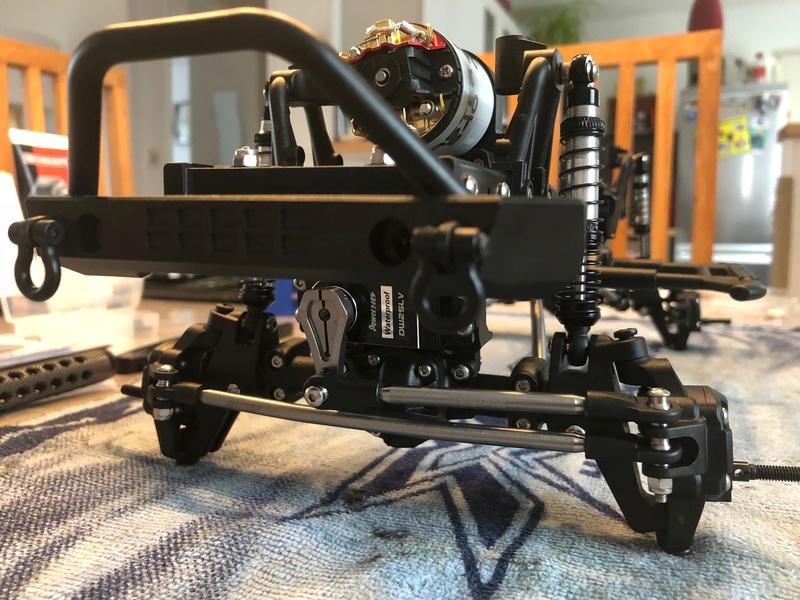

Message  Jiper le Dim 1 Avr - 19:14
Salute,
Un peu d’avancement, le kit est terminé.
Quelques photos :
MST CFX-W de Jiper - Page 3 File3-10
MST CFX-W de Jiper - Page 3 File4-10
MST CFX-W de Jiper - Page 3 File6-11
MST CFX-W de Jiper - Page 3 File7-10
MST CFX-W de Jiper - Page 3 File2-10
Options montées
  • Cardan central option (métal)
  • Liens titanes légèrement courbés pour empattement 313mm
  • Amortisseurs Team raffee 80mm (+10mm par rapport à l'origine)
  • Full visserie/écrous inox
Retour après montage
  • le plan est correct, les quantités totales indiquées pas toujours justes mais cela ne ralentit pas, j'ai noté une seule erreur (mineure, une vis m2 indiquée alors que ce sont des m3, page 29)
    MST CFX-W de Jiper - Page 3 File5-10
  • Les cardans me font peur à plusieurs niveaux : les goupilles qui retiennent le pin dans le cardan, je trouve pas ça très safe, dans le doute j'ai recouvert de gaine thermo
    Photos pour illustrer la sécurisation des pins cardan
    MST CFX-W de Jiper - Page 3 File-110
    MST CFX-W de Jiper - Page 3 File1-10
    De toutes façon  leur rigidité/solidité ne m'inspire vraiment pas surtout l'arrière en empattement 313 => option à venir
  • Comme indiqué précédement, le montage de la boite de vitesse est simple pour autant j'avais des points durs, en partie éliminés par un rodage à la visseuse.
  • Au niveau des ponts déportés, en effet il faut faire attention au sens des pignons Gear 16T, il y a un légèrement épaulement à placer coté intérieur de l'axe.
    MST CFX-W de Jiper - Page 3 Ponts_10
  • Ponçage très léger sur les fusées avant pour rendre la direction complètement libre
A venir
Les pneus fournis ne me plaisent pas du tout, ils sont hauts, pas très larges, pas beaux et durs, j'envisage finalement d'essayer les Boomracing Hustler en super soft
Vous en pensez quoi ? quelqu'un a essayé ?

Ben, t'as bien avancé Arrow

Beau châssis , bien affûté liens cintrés par contre ce qui m étonne toujours dessus , c est le montage haut perché du moteur ...ça remonte le CG , JL va être content..., par rapport à un scx 10!à voir en devers Question a+ gg Arrow
Au sujet de la valeur et de l utilité de "la chasse " : en Crawler ou Scale , pour avoir un meilleur contrôle en descente prononcée , on essaye d avoir un maximum d angle de chasse : cela te permet de mieux braquer en descente et de mieux stabiliser le véhicule . En Crawler on essaye d avoir 25° d angle de chasse ...c est une très bonne valeur ! En scale , 10 à 15 °c est bien :cool2: . Par contre , cela augmente l effort sur le servo de direction , d ou l intérêt d avoir un bon servo 20 à 30 kg pour être tranquille et avoir une marge pour la fiabilité ! Wink

Message  Jiper le Lun 2 Avr - 13:08
Merci pour vos retours Arrow
Chichi je note, je ferais des tests pour les pneus, ils sont commandés avec des jantes boom aussi.
Merci Miguel, j'ai pris les super soft
Gerzone, merci pour ce complément sur la chasse dans cette catégorie, de toute manière quand je ne connais pas je pars sur le setup de boite, donc pour le coup j'ai respecté la préco (10%), je verrais à l'usage.
Pour le CG, on verra bien, mais déjà les jantes que j'ai prises sont assez lourdes.
Le servo j'ai pris un peu de marge, celui monté est donné pour 25kg à 6v.
Par contre je me pose quelques questions avec les amortisseurs à double ressorts, en observant leur fonctionnement en statique, ça change bcp plus que ce que je pensais vs un seul ressort, j'ai monté les ressorts plus court (et plus soft) en bas mais je pense inverser surtout devant ?
A ce prix (9€) c'est pour tester j'ai pas pris trop de risque, mais je suis étonné de la qualité ressentie malgré le prix, j'ai mis de l'huile en 250cst (j'ai pas plus fluide) et ils ne semblent pas fuir.
