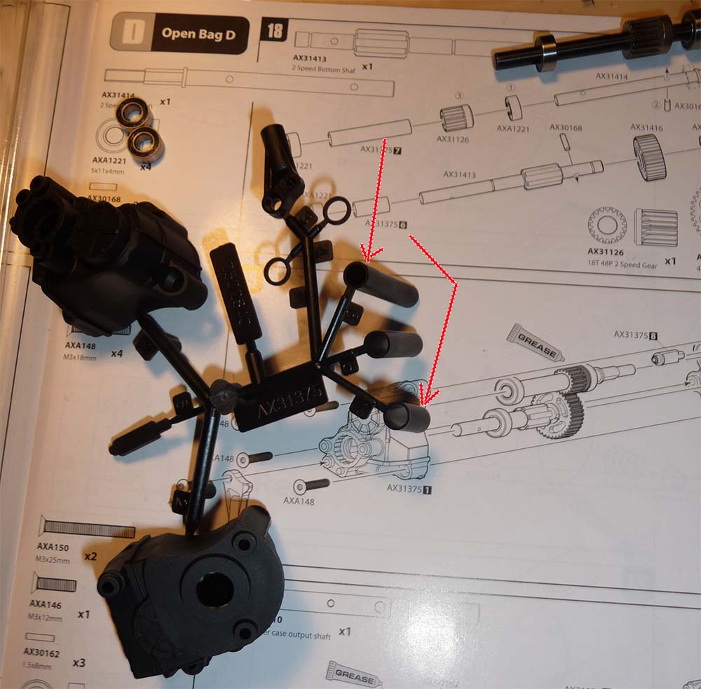

4) Montage de la boite de transmission du Scx10 II Jeep Cherokee Kit :
J'ai débuté le montage de la première partie de la boite transmission du scx10 II en kit.
Je galère un peu car la notice comporte des incohérences Mad
Je pige que dale !
Selon la notice de montage du SCX10 II, il y a 2 petites tiges qui viennent rejoindre les grandes tiges, mais ça se tient comment et avec quoi ?
Montage SCX10 II Kit VS RTR : que vaut le SCX10 2 ? 4-tran10
J'ai regardé le plan de la transmission en éclaté à la fin de la notice de montage du SCX10 II et ça n'aide pas non plus.
Axial ne s'est pas amélioré sur ses notices au niveau incohérence.
D’ailleurs j'avais eu presque le même souci avec MST : leur kit de pignons de transmission en métal ne se monte pas comme les pignons en plastique d'origine. J'ai vraiment galéré pour comprendre comment ça se monte. Car dans le paquet, il n'y avait pas de notice et ces pignons en métal ne se montent pas de la même façon que les pignons d'origines en plastique.
ça sent le casse tête !
Messages : 9290
Montage SCX10 II Kit VS RTR : que vaut le SCX10 2 ? Empty Re: Montage SCX10 II Kit VS RTR : que vaut le SCX10 2 ?
Message  OLIVE FRA90 le Mar 20 Mar - 22:13
Regarde bien sur le plan, Il me semble de mémoire que c'est des tubes plastiques.... Very Happy

Suite du montage de la boite de transmission du SCX10 2 :
Salut les gars
Selon les indications d'Olive Hier j'ai trouvé les pièces permettant de monter un partie de la boite de transmission du SCX10 2.
En fait Axial avait oublié de préciser que les tubes se situaient dans un autre sac de pièce.
Aujourd'hui, je me suis dit que j'aillais terminer cette partie.
Mais voila que c'est incompréhensible !  bottefesse:
Sur le schéma de montage du SCX10 II c'est marqué qu'il faut utiliser les tubes :
AX31375 -7 (Long) et AX31375 -6 (court)
Mais sur les pièces c'est l'inverse !
Voir sur la photo ci dessous :
Montage SCX10 II Kit VS RTR : que vaut le SCX10 2 ? 4-tran12
La notice de montage du SCX10 II manque d'exactitude et de rigueur surtout la vérification de leur doc....

Message  Chichi44 le Mer 21 Mar - 17:33
Salut Loulou,
oui je me rappelle avoir eu le même problème, pièces mal repérées...

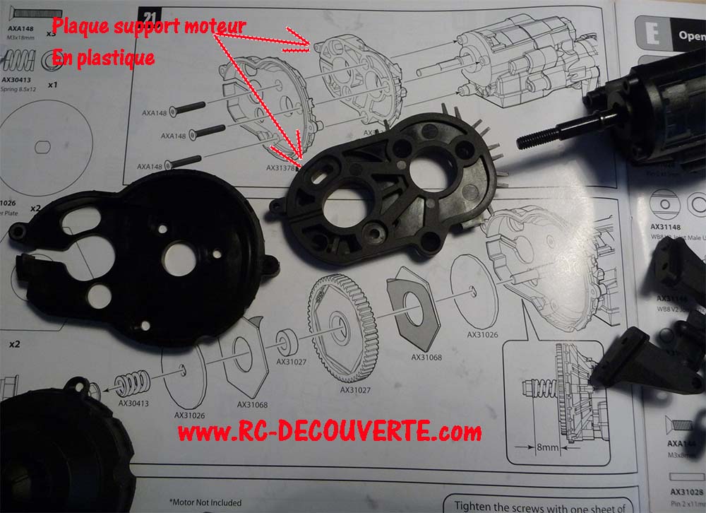

J'étais sur le point de monter la boite de transmission du Kit scx10 II quand j'ai eu une GROSSE déception : La plaque support moteur en alu est devenue en plastique !!! Shocked Shocked
La grosse boulette !  Mad  Mad  Mad  Mad
Alors là je ne comprends pas.
La plaque support du moteur était en alu sur le scx10 V1 car elle permettait de supporter et de fixer les moteurs qui tourne rapidement et un sacré couple.
Il ne faudrait pas que le moteur se barre de ses fixations !
Aussi une plaque support moteur en alu sert de refroidissement au moteur.
Je suis déçu et étonné !!!
En plus, il y a peu de réglage pour différentes tailles de pignon moteur.
Mais pourquoi diable Axial ???
J'ai jamais vu cela.... même sur les engins bas de gamme comme le HG P601 et autres trucs chinois.
Je m'attendais à trouver quelques perles de chez Axial, mais certainement pas à ça ....  bottefesse:
Montage SCX10 II Kit VS RTR : que vaut le SCX10 2 ? 4-tran14
J'ai cherché en ligne un plateau en alu pour moteur de scx10 II, il faut compter 25Eur hors port !!! C'est abusé un tel prix pour un si petit de morceau d'alu avec quelques trous.
Franchement c'est facile à fabriquer, mais je ne suis pas outillé.
Par contre sur cette plaque, il y trop de trous qui ne servent à rien. Peut être pour justifier le prix et dire que c'est du Vanquish et de l'Alu au prix de l'or ! monkey
Montage SCX10 II Kit VS RTR : que vaut le SCX10 2 ? 4-tran15
Il y a du fric à se faire. Qui se lance ?
Il suffit de prendre une plaque d'alu, de tracer la forme du support en plastique et de faire uniquement les trous nécessaires (voir la photo du support de moteur en plastique d'origine).... c'est vraiment pas compliqué et ça ne coute pas 28Eur.
