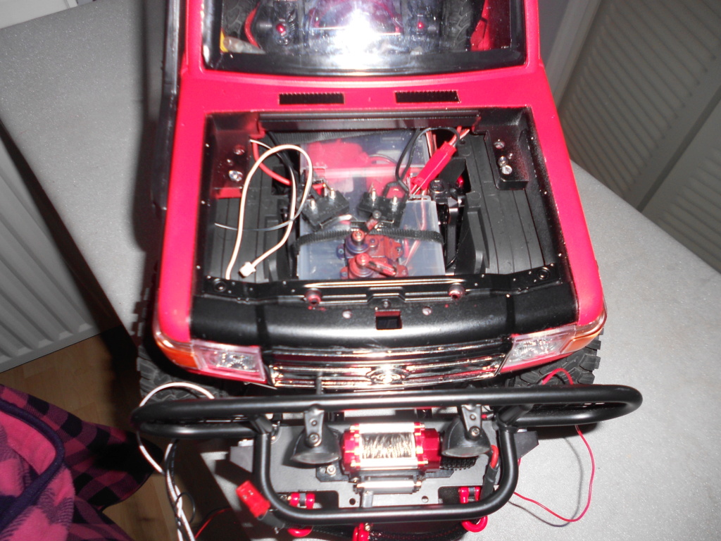

Message  labreloque87 le Sam 5 Oct - 8:39
bonjour,
Me voila de retour après qqs déboires (j ai grillé mon treuil sur une mauvaise manip et griller une led des anti brouillard)
le treuil pour le moment reste est fait de la figuration, la led et la résistance ont été remplacée pour 1 euro.acheté au magasin d'électronique du quartier
j'ai installé des garde boue a l'avant, ce qui me permet d'y fixer la carrosserie.
Dans une vieille boite a rustines, qui se glisse pile poil entre les gardes boue, j'ai mis 2 petites  batteries de drone de 900mh chacune
je suis entrain d'installer un système d"éclairage avec 2servos, 1 pour les phares et 1 pour les longues portées.
J'ai également installé le pare brise et l'entourage qui va avec, je vous raconte pas la galère pour mettre cet autocollant.
je pense qu'il serait plus facile de le faire a l'aérographe en protégeant correctement.
voila qqs nouvelles de mon projet.
Affaire a suivre bonne journée a tous

Message  louloux44 le Sam 5 Oct - 10:13
Salut la beroque
Peux tu me dire à quoi sert les 2 petites servos dessus en avant sur la boite à rustine ?
Tu y a mis 2 batteries de drone de 900mah ?
C'est quoi comme batteries ? 2S ou 3S ?
Et elles font combien de "C" ?
Pourquoi tu n'as pas mis un accus en arrière en position 2/3 ?
Tu comptes y mettre un intérieur ?
Messages : 11130

Message  Chichi44 le Sam 5 Oct - 10:22
Les servos actionnent des contacteurs à lame.
Ça permet d'allumer et éteindre les lumières.....
On peut faire la même chose avec un petit swicht électronique..

Message  labreloque87 le Sam 5 Oct - 11:30
bonjour,
Les accus sont des accus 3,7 1S il n'est pas indiqué le nombre de C
[url=https://servimg.com/view/20107911/30][img]
les petits servos me permettent d allumer 1 les phares et les anti brouillard et l autre les longues portés sur le pare chocs
et plus tard sur l'arceau cage( peu être)
pour les inters j'avais ça sous le coude, on verra plus tard
.Oui, j aimerai bien mettre l intérieur plus tard, mais je trouve qu'il est un cher!
j ai encore qqs idées de modifs, comme par exemple arceau cage, 1/2 portes, gros pneus
j avance doucement

petit nouveau dans le 87 à Limoges : labreloque87 Dscn0233
Faut voir le taux de décharge de ces accus qui doit pas être très élevé.
ça risque fort de les flinguer.
En plus question autonomie, au mieux ce sera 10 à 30 minutes de roulage, si les accus ont un taux de décharge suffisant.
Au pire ce sera presque pas de roulage du tout.
As tu fait des test pour voir si ça tient ?
