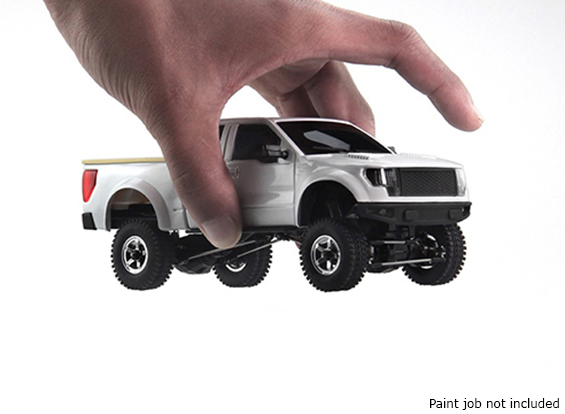

A) Le Nano Scale trial ou Mini Scale Trial ou Mini Scale Trial échelle 1/35 :
Le Nano scale trial qui a retenu mon attention est : l'Orlandoo OH35P01 4WD échelle 1/35 Crawler en Kit à monter soit même
Micro Crawler ou Nano Crawler ou Mini Crawler fait maison ou proposés par les marques Orland10
Dimensions de ce Nano Crawler 1/35 :
Longueur : 170mm
Largeur : 58mm
Hauteur : 63mm
Empâtement : 116mm
Ce kit nécessite :
- transmetteur et récepteur 2-3voies
- Micro servo
- accus de 500mAh 2S Lipo (ou plus de capacité)
- Moteur
- Variateur
- carrosserie à peindre
- de la colle
Sur bangood il y a un vendeur qui propose le kit et l'electro séparément dont plusieurs choix de moteur de à vitesse différente (80 à 300) .
Cependant certains disent que le servo qu'il propose est peut être trop gros. Mais les autres acheteurs n'en font pas mention de ce détail....Peut être que le vendeur a proposé un nouveau servo entre temps?
A l'origine on y met un accus Lipo 2S 260Mah 30C dessus mais je serai tenté à y mettre un accus de 500 à 650mah. Mais je ne sais pas quelle taille maxi (dimensions) d'accus on peut y mettre dessus.
Les pièces sont dispo et on peut s'amuser à fabriquer un 6x6 avec ....

L'accu ça va être difficile de le mettre plus bas : il se glisse sous la plaque qu'on voit à l'arrière. Il est donc sous le point d'ancrage haut des suspensions arrières :
Micro Crawler ou Nano Crawler ou Mini Crawler fait maison ou proposés par les marques OH35A01-%E6%B6%82%E8%A3%85%E5%B1%95%E7%A4%BA01
Et pour répartir le poids, il y a un espace devant le moteur pour mettre du poids :

Perso je prefere le f150 avec son chassis integrant des passages de roues et protection de caisse comme le cc01. Plus pratique pour ne pas avoir a nettoyer avec des cotons tiges....
Je me demande si je pourrais placer un accus 650mah 2s 30c a la place du rikiki accus de 260mha préconisé.
Est ce qu'il y aura de la place? Vais demander au vendeur....
Et  je prendrai bien le moteur intermediaire 150. Il y a le 80 (le plus lent et coupleux), 100, 150, 200, 300....
Le montage va etre chaud patate !!

L’inconvénient du châssis du f150 c'est que si tu veux mettre une autre carrosserie, c'est la galère à adapter. Il y a quelques sujets sur les forums voisins, les gars prennent 2 châssis qu'ils coupent pour en faire un plus grand. Et pour le côté protection, mouais, c'est pas vraiment fait pour rouler en extérieur (même si c'est pas impossible).
Perso si j'en prends un ce sera pour rouler dans la maison ou au bureau pendant la pause Laughing Et y mettre une carrosserie de Defender D110.
Mais si tu veux le faire rouler dehors dans la boue et que tu ne veux pas changer la carrosserie, le F150 est effectivement un bon choix.

Je suis en train de voir tous les accessoires et l’électronique à commander pour L'Orlandoo f150... Et je me pose quelques questions....
En fait je pense que je vais commander les Kit sur Hobby King et l'électronique chez le vendeur sur Banggood et sur hobbyking comme suit :
1) Le variateur 2S qui fait aussi circuit d'éclairage à 11.79USD.
http://www.banggood.com/Orlandoo-OH35P01-KIT-RC-Car-Parts-Mini-2S-ESC-p-968281.html
Est ce que tu as ce variateur ? Et si oui est ce que ce dernier permet l'accélération est progressive via le transmetteur/récepteur ?
Dans certaines vidéos je vois que l'engin est soit en position d'arrêt ou soit à fond. Pas entre...
Mais c'est franchement pas cher ce variateur !!!
Car j'ai vu que certains utilisent un variateur micro Losi à 40Eur !
2) Le servo :
http://www.banggood.com/1_7G-Low-Voltage-Digital-Servo-Orlandoo-OH35P01-KIT-RC-Car-Parts-p-968283.html  --> 5.89Eur
Ce servo semble être à la bonne taille ou pas ? Certes faudra changer le connecteur. Juste couper le câble et prendre le connecteur y souder le câble provenant d'un vieux servo. ça j'en ai plein.
Si on ne veut pas faire de très petite soudure il faudra le cable adaptateur pour le servo : http://www.banggood.com/Orlandoo-OH35P01-KIT-RC-Car-Parts-Servo-Transfer-Line-p-968286.html --> 1.63Eur
3) Le moteur : 80, 120, 150, 200 et 300 RPM.
En fait le moteur est le même mais c'est vitesse se fait par la réduction.
Certains ont fait des vidéos comparatives entre les 5 moteurs et il semblerait que le 200RPM soit le mieux adapté pour moi.
Le 300 est un peu plus rapide mais plus bourrin....
Le 300RPM me plairait si uniquement on peut gérer l'accélération progressivement avec la télécommande et que le vario ne fasse pas 0% ou 100% (genre on/off).... ???
http://www.banggood.com/Orlandoo-OH35P01-KIT-RC-Car-Parts-Gear-Motor-p-968516.html  --> 4.50Eur
4) Les accus :
Je recherche un accus Li-Po 2S 7.4V - 400 ou 600 mAH qui fasse environ 40x20x11mm (ce sont les dimensions de l'accus que propose le vendeur en 260mah)....
Vois m'avez conseillé de voir chez millenium pour 8 à 10Eur
Cependant j'ai vu un accus Lipo 2S 7.4V 20C chez hobbyking aux dimensions : 55 x 30 x 14mm à 4Eur.
Je me demande si ça passera en terme de place : 5USD
http://www.hobbyking.com/hobbyking/store/uh_viewitem.asp?idproduct=37013?affiliate_code=MWQZPOGDOGZCUSH
Ou celui la à 35C : http://www.hobbyking.com/hobbyking/store/uh_viewitem.asp?idproduct=36152?affiliate_code=MWQZPOGDOGZCUSH -> 54x31x14mm (5.62Eur)
Nico, est ce que ça passe ????
Ensuite il faudra :
- les pignons de boite de transmission en alu (http://www.hobbyking.com/hobbyking/store/uh_viewitem.asp?idproduct=90354?affiliate_code=MWQZPOGDOGZCUSH  --> 3.04Eur)
- la télécommande 3 voies + récepteur avec piles AAA (http://www.banggood.com/New-Version-AUSTAR-AX5-3CH-2_4G-Transmitter-With-Receiver-For-RC-Car-p-1046802.html) --> 22.68Eur
Parlons argent :
Le kit chez Hobbyking stock UE coutera
soit : 44.55 + 4.67EUR = 49.22 en colis standard
soit : 44.55 + 8.09EUR = 52.64 avec suivi
Il y a une réduction si je prends 2 kits : 97.19Eur + recommandé. (soit 48.59Eur FDP unitaire)
- vario : 11.79Eur.
- servo : 5.89Eur
- cable servo 1.63Eur
- moteur : 4.50Eur
- pignons métal : 3.90Eur
- télécommande+récepteur : 22.68Eur
- accus 4.07Eur
Soit environ : 103 Eur par engin....
Je me demande s'il y a autre chose à commander et si je n'ai rien oublié ?
Ceci afin de m'éviter à devoir commander en pleine période de Noel ?
