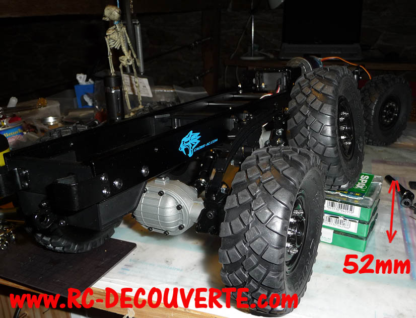

Incidence des modifications tests sur le croisement des ponts sur le balancier de l'UC6 :
Lors du croisement sur le pont arrière on ne gagne pas énormément : 56mm contre 50mm à l'origine
Camion Cross RC UC6 6x6 de Louloux : Montage et Présentation - Page 9 Uc6-ba22
Par contre lors du croisement du pont central à double sortie, on gagne plus du double : 56mm !
Camion Cross RC UC6 6x6 de Louloux : Montage et Présentation - Page 9 Uc6-ba23

Message  pleinair37 Lun 18 Jan - 17:52
@louloux44 a écrit:Fais chier !
J'ai fais un test manuel pour simuler la solution 2
Le balancier tourne bien autour d'un axe mais il y a 2 petits liens qui maintiennent les 2 ponts droits tout en forçant les lames à garder leur forme en les empêchant de trop s'étirer.
Normal ça fait office des lien inférieurs tout court.
Camion Cross RC UC6 6x6 de Louloux : Montage et Présentation - Page 9 Uc6-ba33
Si je dévisse ces liens, les ponts s'écartent et les lames s'étirent.
Donc la pièce de la solution 2 devrait être en alu ou métal ?
Les 2 petits liens à mon avis ils ne sont pas la pour pas que les lames s'étirent, ça fait un parallélogramme déformable (même 2, un essieu av et un essieu arr) ni plus ni moins...
ICI l'évolution de mon TRX4 Defender, ICI mon Axial Capra, ICI mon E-Revo 2.0, ICI mon TRX4 Bronco, ICI ma remorque porte-bateau, et ICI ma chaine Youtube...
Age : 51
Messages : 5487
Camion Cross RC UC6 6x6 de Louloux : Montage et Présentation - Page 9 Empty Re: Camion Cross RC UC6 6x6 de Louloux : Montage et Présentation
Message  louloux44 Lun 18 Jan - 18:34
Effectivement.
Je suis en train d'imprimer une plaque d'épaisseur 1.2mm (L.15 x larg. 5cm) à découper pour placer derrière les lames afin de voir si ça permet :
- de rigidifier un peu plus les lames et forcer un peu plus le plaquage des pneus au sol : annuler un peu l'effet suspension tout en gardant l'esthétisme.
- Mais tout en permettant le vrillage les lames pour permettre les croisements de pont. Car lors des croisements, les lames sont vrillées un peu.
Sinon pas de croisement ou très peu.
On verra bien.
