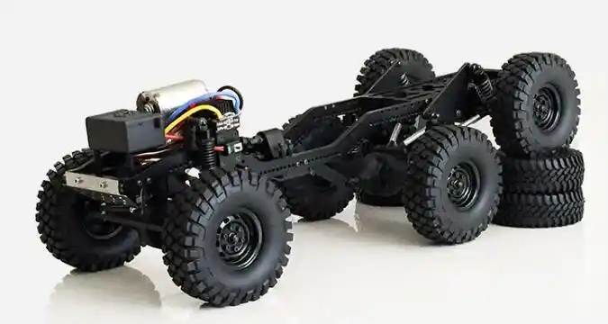

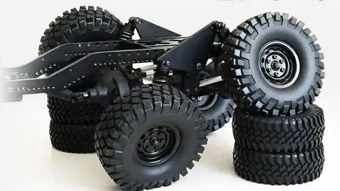

Nicolas_49 a écrit:la preuve que des amortisseurs n'empêche pas un balancier :
C'est quel châssis ça Nico??
Ok, j'ai trouvé sur alouexpress....
Chichi44- Admin
- Ville ou Région : Loire Atlantique st Julien de concelles
Messages : 7472
Re: Camion Cross RC UC6 Ural 4320 6x6 de Louloux : Montage et Présentation
Vous auriez un lien de ce chassis ?
Ce sera pour mon prochain alors.
Je l'aurais un jour, un balancier qui balance.
louloux44 a écrit:Ah ouais quand même. Un peu too much là non ?
Ici en 6x6 ou 8x8....
https://fr.aliexpress.com/item/32954395569.html
