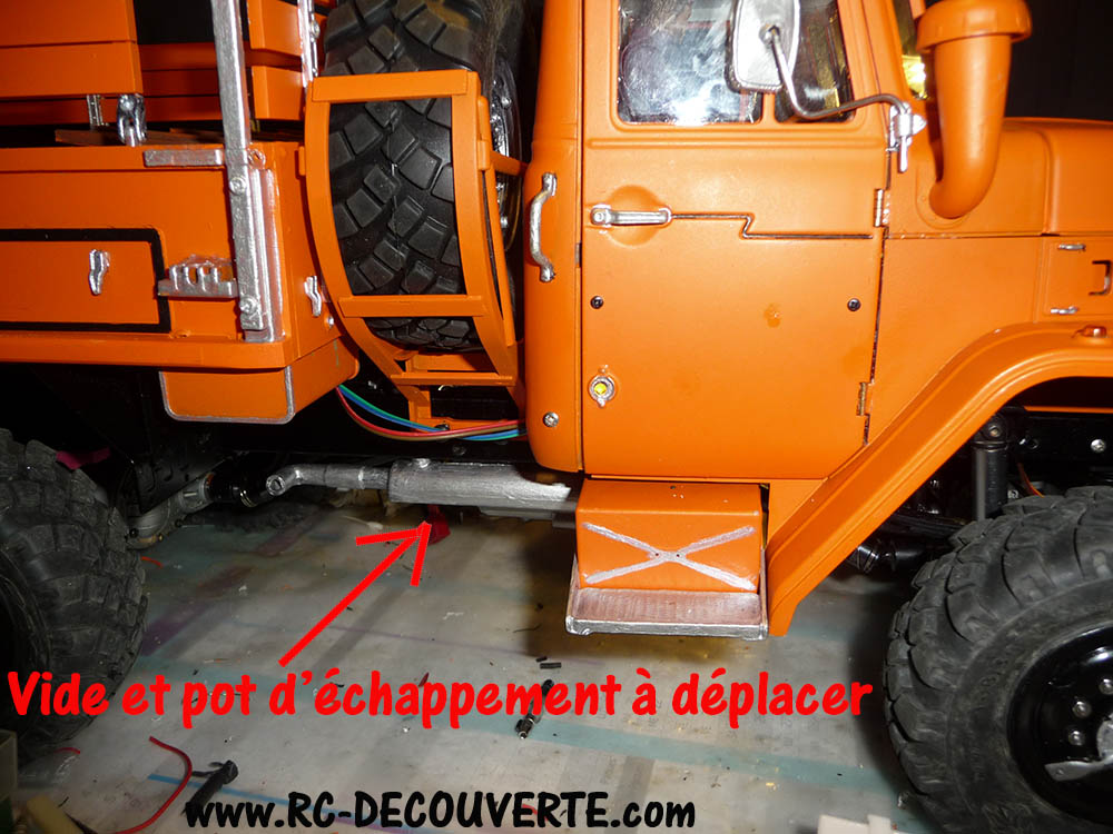

J'ai aussi vu que le pot d'échappement est assez exposé ainsi que le boitier faisant aussi office de marche pied.
Il faut que je vois cela pour éviter les accrochages et arrachages d'autant plus que cela diminue la capacité de franchissement de l'UC6 dans certaines conditions.
Mon plus gros souci sera, comment faire une protection latérale de la carrosserie prenant depuis la fin des ailes et couvrant tout le réservoir....
Si j'arrive à faire cela, le camion va encore gagner en capacité de franchissement et réduire considérablement les risques de casse et d'arrachage d'éléments décoratifs.

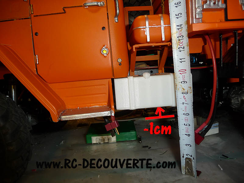

Après 3 impressions de nouveau réservoir de carburant je suis arrivé à trouver la bonne taille.
Camion Cross RC UC6 Ural 4320 6x6 de Louloux : Montage et Présentation - Page 16 Uc6-am16
Il est moins haut et moins profond et accrochera bien moins.
Il faut que je j'arrive à fixer ce nouveau réservoir et à le consolider par le dessous et faire un ensemble plus rigide pour éviter les arrachage.
J'ai ma petite idée....
La suite dans un prochain épisode.

J'ai positionné mon nouveau réservoir de carburant sur mon Cross RC UC6 avec comparatif des mesures et gain par rapport à l'origine :
L'ancien réservoir à carburant de l'UC6 descendait pas mal au sol : plus bas que le marche pied
Aussi il ressort énormément à l'extérieur : dans l'alignement du marche pied.
Et sa fixation est très très fragile.
Donc ce réservoir s'accroche et cogne partout sur le terrain surtout lorsqu'on est en pleine manœuvre de braquage et lorsqu'il y a des cailloux au sol.
Il suffit de pas grand chose pour le casser.
En plus cet ancien réservoir était handicapant au franchissement.
Camion Cross RC UC6 Ural 4320 6x6 de Louloux : Montage et Présentation - Page 16 Uc6-am23
Le nouveau réservoir de mon UC6 :
J'aurais pu le fixer plus haut mais j'aurais pas eu la rigidité que je voulais et l'alignement avec le marche pied pour ma plaque en alu qui viendra par la suite pour tout rigidifier et faire un ensemble compacte entre
- le garde boue de l'aile,
- le marche pied,
- le bas de cabine,
- et le réservoir de carburant.
Par rapport au sol je gagne 1cm.
Camion Cross RC UC6 Ural 4320 6x6 de Louloux : Montage et Présentation - Page 16 Uc6-am25
Par rapport à l'extérieur, je gagne 2cm pour ne plus accrocher à quoi que ce soit
Camion Cross RC UC6 Ural 4320 6x6 de Louloux : Montage et Présentation - Page 16 Uc6-am24
Il me reste une patte de fixation à faire sur l'arrière du réservoir pour visser sur le longeron.
Puis ce sera la peinture !
Aussi du côté droit du véhicule je trouve que pas fait pas riche.
Le boitier qui fait aussi office de marche pied manque de rigidité et qui bouge : pas top sa fixation.
Même si je mets une plaque en alu pour visser le garde boue de l'aile et ce boitier marche pied, il me manquera un point d'ancrage en arrière.
C'est la raison pour laquelle je me pose la question d'un réservoir de secours. ça tombe bien j'en avais imprimé plusieurs.
Faut bien les utiliser.  lol!
Dans cette expectative, le pot d’échappement changera de place car trop fragile et exposé dans sa position initiale.
Je le remplacerai par 2 pots d'échappement en verticale derrière la cabine.
Voila ce que ça donnerait pour ce nouveau réservoir de carburant à droit sur mon cross RC UC6 :
Camion Cross RC UC6 Ural 4320 6x6 de Louloux : Montage et Présentation - Page 16 Uc6-am26
Camion Cross RC UC6 Ural 4320 6x6 de Louloux : Montage et Présentation - Page 16 Uc6-am27
