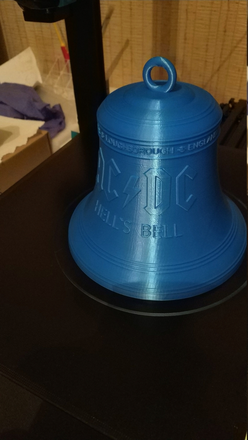

Bon ma pièce est finie.
Je vais pas tarder à craquer... Help ! - Page 3 Img_2768
J'ai l'impression que elle s'est imprimée à vitesse maxi, à un moment je suis rentré dans les paramètres et j'ai réduit la vitesse à 50%, et sur la pièce on voit bien la différence, j'ai toute une partie des couches qui sont super lisses ! Bon j'ai laissé 5mm et après j'ai remis la vitesse à 100% parce que c'est une pièce qui se met au bout du profilé de l'axe X et qui est en partie cachée. La photo est pourrie, mais au niveau des flèches rouges les couches sont bien lisses comparées aux autres.

Message  pleinair37 Mar 12 Jan - 22:26
Bon je continu mes tests, grosse pièce la, depuis le temps que je voulais la faire celle-la...
Je vais pas tarder à craquer... Help ! - Page 3 Img_2786
Je vais pas tarder à craquer... Help ! - Page 3 Img_2784
Je vais pas tarder à craquer... Help ! - Page 3 Img_2785
Toujours pareil, à distance raisonnable c'est parfait, et quand on scrute un peu les détails y a toujours ces petites vaguelettes, mais bon rien de catastrophique, j'arrive même pas à les faire ressortir en photo...

Quelques questions...
Quelle taille la cloche et combien de temps d'impression ?
Épaisseur des couches?
Merki Wink

Message  pleinair37 Mer 13 Jan - 2:37
Suis au boulot pour l'instant, mais je te dis tout ça dès que je rentre...

Message  pleinair37 Mer 13 Jan - 6:27
Alors, c'est ce fichier que j'ai chopé :
https://www.thingiverse.com/thing:4176717
Je l'ai réduit à 50%, en taille normale on est à 30cm de diamètre pour la base. La du coup on est à 15cm (14,62 exactement)...
Et les paramètres sont la :
Je vais pas tarder à craquer... Help ! - Page 3 Captu247
Amuse toi bien...
