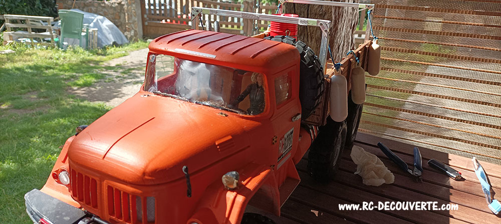

Bon, voici quelques photos du roulage d'aujourd'hui pour la paix des esprits et le partage de bon humeur.
La pêche à la morue lol!
Camion Zil 131 6x6 impression 3D avec balancier totalement fait maison - Page 12 Peros-28
Je tiens à préciser que le pouassecaille c'est du vrai et du frais, péché par Léo.
Camion Zil 131 6x6 impression 3D avec balancier totalement fait maison - Page 12 Peros-29
Camion Zil 131 6x6 impression 3D avec balancier totalement fait maison - Page 12 Peros-30
Camion Zil 131 6x6 impression 3D avec balancier totalement fait maison - Page 12 Peros-31
Kern Ker Tregastel ....
Camion Zil 131 6x6 impression 3D avec balancier totalement fait maison - Page 12 Peros-32
Camion Zil 131 6x6 impression 3D avec balancier totalement fait maison - Page 12 Peros-33

Camion Zil 131 6x6 impression 3D avec balancier totalement fait maison - Page 12 Camio135
En fait en décollant le travail fait, c'était juste du au mauvais collage : OUF !  Shocked
Donc recollage.
Camion Zil 131 6x6 impression 3D avec balancier totalement fait maison - Page 12 Camio137
Et enfin j'ai changé de moteur pour le moteur que je parlais plus haut.
Quand je disais qu'il y avait moteur 550 et moteur 550....
Ce nouveau moteur est beaucoup plus silencieux et beaucoup plus coupleux que celui que j'avais.
Mais un peu moins rapide malgré le fait que ce sont tous les 2 des moteurs de 35T en 550 (équivalent à des 45T en 540)
Il est à noter que je suis passé du pignon moteur de 14T à 17T. Ce qui équivaut à un moteur de 30T en 550
Au prochain démontage de la boite de transmission, je me poserai la question à savoir si je passerai à 18T ou pas.
Mais bon, dans ce cas vaudra mieux passer au moteur 550 27T HH que j'ai en stock.
Il me faut plus du couple.
Mais lorsque je marche assez rapidement à côté, je suis à pleine vitesse. Et ça vide des accus plus vite lors des longs parcours.
C'est pourquoi je veux un poil de vitesse en plus.
Mes conclusions après roulage intensif :
Après plus d'une semaine de roulage hyper intensif du matin au soir sur les rochers et plages de Bretagne et le roulage de hier, il faut reconnaitre que ce camion Zil 131 6x6 fait maison et hyper costaud et performant. Je ne m'attendais pas à autant   Smile
Il est vrai que j'ai tout fait pour ce ce camion soit robuste au roulage et non pas un camion d'étagère.
Je l'adore !!!!!
Avec ça, mon cross RC uc6 risque de rester souvent sur l'étagère.
