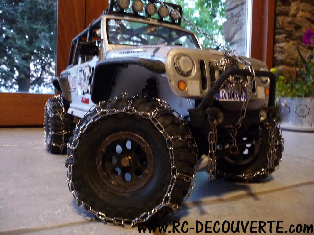

Voici mes chaines de roues faits maison qui sont sur mesure, adaptables sur toute dimensions de pneus (réglable), réalistes et surtout pas cher !
Voyez vous, j'ai 3 scx10 dont ma jeep qui dispose d'un pneu de rechange. Cela fait 13 pneus à équiper de chaines et cela m'aurait couté 142Eur.
Et comme j'ai changé 3 fois de pneus sur mes engins ... je vous laisse faire le calcul...
Photo de mes chaines de roues sur mon camion de pompier scx10 et le pneus de rechange de ma jeep :
Fabriquer des chaines de roue pour SCX10 et tout Scale Trial et Crawler Chaine10
Photo de mes chaines de roues sur la jeep falken edition G6 scx10 de mon fils :
Fabriquer des chaines de roue pour SCX10 et tout Scale Trial et Crawler Chaine11

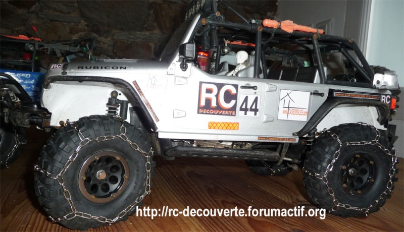

Photo de mes chaines de roues sur ma jeep wrangler rubicon scx10 :
Fabriquer des chaines de roue pour SCX10 et tout Scale Trial et Crawler Chaine12
Bon, il est vrai que l'acier zingué ça rouille. Mais à part mon pneu de rechange sur ma Jeep wrangler, je ne roule que très rarement avec mes chaines de roues. Donc je n'aurais pas de trace de rouille sur mes pneus roulants. Et puis, les vraies chaines de roues ça rouille tout le temps. Donc je suis dans le réalisme !  lol!
Les maillons de mes chaines de roues ne sont pas aussi solides que les chaines de roues dans le commerce car mes maillons ne sont pas soudées. Mais sur la neige, mes chaines sont très solides. Par contre sur du sable, de la terre et dans de la boue avec racines.... Ces cas de figures ne sont pas couverts par la garantie constructeur !  Laughing
Par contre, je peux adapter, modifier les dimensions de mes chaines de roue pour scale autant de fois que nécessaire et je peux ajouter plus de mordants.
Aussi, mes chaines de roues ne frottent pas sur mes ressorts de suspensions de scale, ni sur mes carrosseries en lexan, et ni sur les bras de fusées de direction...
Pour fabriquer 13 chaines de roues cela m'aura couté environ 10 à 15 Euros de chaine en acier zingué dans un magasin de bricolage. Et il m'en reste au moins 2 mètres que je peux utiliser pour fabriquer une chaine de remorquage et autres décorations pour scale.

Message  louloux44 le Mar 23 Mai - 13:55
Nico,
Si je viens à Abbaretz vendredi, j'aimerai essayer des chaine de roues sur ma jeep surtout sur certaines montées.
Peux tu me dire ce que t'en penses ?
Je me demande si je dois rajouter des maillons...
Messages : 9870
Fabriquer des chaines de roue pour SCX10 et tout Scale Trial et Crawler Empty Re: Fabriquer des chaines de roue pour SCX10 et tout Scale Trial et Crawler
Message  Invité le Mar 23 Mai - 15:43
Théoriquement il faudrait plus de partie qui repasse sur la bande de roulement car là ils sont trop espacer.
Tu en a mis 6, j'en aurais mis 12 et relier entre eux sur la bande de roulement.
Mais aucune idées sur efficacité des chaines .
Message  louloux44 le Mar 23 Mai - 21:31
Nicolas a écrit:Théoriquement il faudrait plus de partie qui repasse sur la bande de roulement car là ils sont trop espacer.
J'ai doublé rotation lol!
Fabriquer des chaines de roue pour SCX10 et tout Scale Trial et Crawler Nouvel10
J'ai essayé de relier les bandes de roulement entre elles, c'est plus sur à mettre et ça fait pas trop réaliste. Par contre ce serait peut être plus efficace...
Si je viens vendredi j'essaierai sur le sole sablonneux et très meuble d'Abbaretz et on rigolera bien. Le but n'est pas de rouler vite mais chercher l'accroche. Par contre la finition zinguée va être morte et ça va rouiller après. Chichi m'a conseillé de mettre dans un bain de WD40 après le nettoyage.
Aussi je vais croiser 2 longueurs pour tendre et éviter que les chaines glissent vers l'intérieur.

Je vous présente : L'abbaretz & Snow Killer !
J'ai triplé rotation....
Si je roule à abbaretz avec ça... plus de parcours pour le RISA Shocked
Fabriquer des chaines de roue pour SCX10 et tout Scale Trial et Crawler Nouvel11
Messages : 9870
Message  Chichi44 le Jeu 25 Mai - 0:35
Avec autant de chaîne, ce n'est plus un scale , c'est un bagnard Laughing Laughing Laughing
