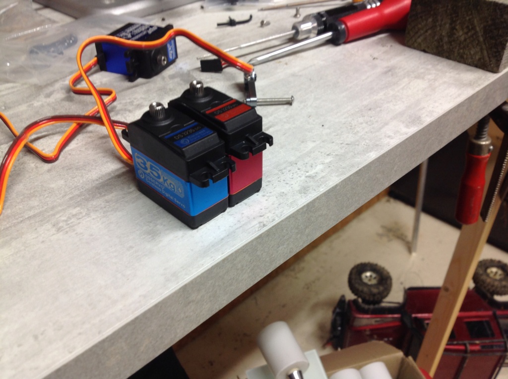

J'ai reçu 2 servos de ce modèle aujourd'hui (la photo montre un 360°):
Pour le 180D°----->REF JMT 37488 180D°
Caractéristiques
3. Courant d'exécution: 140mA - 200mA
4. Couple de décrochage maximal: 32.7kg.cm - 35.2kg.cm
5. Courant de décrochage: 2600mA ± 10% - 3400mA ± 10%
6. Gamme de tension de fonctionnement: 4.8 - 7.4V
Donc:
32.7kg / 4.8v
35.2kg/ 7.4v
Soit environ 33.9kg sous 6v
Prix: les 2 pour 20€72 livrés (Avec palonnier alu ) sur liliexpress
je fais le test demain...

Servo 1
Palonnier 20mm 14,5kg/6v
25mm. 12kg /6v
Servo 2
Palonnier 20mm. 13,3kg /6v
25mm. 10,5kg /6v
Sujet En cours

Chichi44 a écrit:J'ai fais les tests, je mettrai les vidéos demain ( parce que là je regarde Star Treck....)
Servo 1
25mm. 12kg /6v
Servo 2
25mm. 10,5kg /6v
Les résultats sont pas supers pour des 34kg /6v....mais pour 10€20 pièce...

Servo 1
25mm. 12kg /6v
Servo 2
25mm. 10,5kg /6v
les valeurs oscillent beaucoup......j'ai indiqué une valeur moyenne qu'il faudra peut-être corriger suite aux visionnages des vidéos????
je pense que le 1080 (3A Max) est a genoux et n'arrive pas a sortir assez de courant...(5. Courant de décrochage: 3400mA ± 10%-----soit 3.8 Ampère max)
Les résultats sont moyens pour des 34kg /6v (27-29kg/ 6v)....mais pour 10€20 pièce (et même 8€50 si vous en commandez 8 d'un coup!!!)...c'est très bien...
A peu près aussi puissant que le DSservo 2230 qui est un 30Kg (mais plus cher).
Oui @gégé 35, j'attends toujours le servo de 35kg mais ce n'est pas le DSservo 3235 35Kg (32kg/6v) que j'ai commandé, je viens de vérifier ma cde, c'est le SPT 5435LV qui est plus puissant: 35KG/6v et moins cher. ( liliexpress--- INJORA officiel store-- 14.72€).

Re: Test mécanique de la Puissance des servos
(32kg/6V--- 35kg/7.4V) environ 16€
+-10kg-10.5kg/6v Palonnier 20mm
+-8.5kgkg/6v Palonnier 25mm
le wp1080 ne délivre clairement pas assez de courant!!!
j'ai réessayé dans la foulé le DSSERVO 3230 30KG......il tire 15kg/6v en pointe avec un palonnier de 20mm
Par contre , c'est bizarre, le 35kg est plus petit que le 30kg.....
