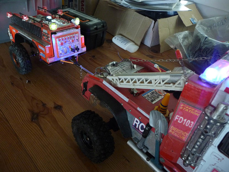

Voici ma remorque de camion de pompier 1/10 avec éclairage et suspensions fait maison.
Voici les photos :
Remorque de camion de pompier 1/10 fait maison avec éclairage et suspensions Remorq10
Remorque de camion de pompier 1/10 fait maison avec éclairage et suspensions Remorq11
Cette remorque pour mon camion de pompier est fabriquée avec un morceaux de jouet de camion de pompier, des pneus et reste de pièces de HSP Kulak 1/18 crawler.
La remorque disposant d'un éclairage avec alimentation autonome avec plusieurs programmes de clignotement contrôlant toutes les led individuellement + un allumage fixe. Même le circuit d'éclairage a été récupéré d'une vieille torche led cassée.
C'est une remorque de camion de pompier de récupération, artisanale et bricolée ... mais ça va bien avec le style de mon camion de pompier.  lol!
La trappe de devant s'ouvre pour accéder aux piles mais on peut aussi y loger un accus lipo 7.2V standard facilement.
Je vais ajouter d'autres leds pour augmenter la visibilité et les effets de lumière que j'adore afin et apporter quelques modifications pour le salon SVA au niveau esthétisme avec sans doute des pieds rétractables si j'ai le temps.
