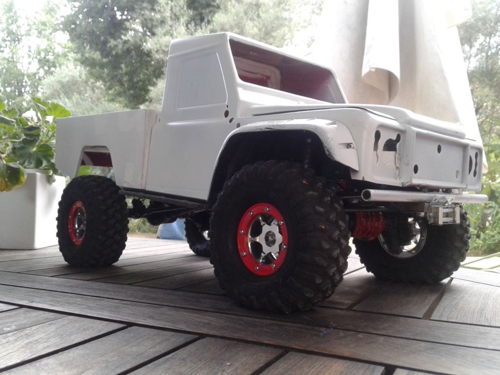

suite aux modifs effectuées je vous les présente
-confection des pare-chocs AV et AR
à l'arrière
-confection d'une échelle de galerie
-crochet de remorquage
-bavette
à l'avant
-ski/luge
-grille de snorkel
-châssis/longerons sous PC AV
Mon projet DEF Traxxas TRX-4 20180727
Mon projet DEF Traxxas TRX-4 20180726
Mon projet DEF Traxxas TRX-4 20180725

Belle bête,sobre et homogène, tu as utilisé quoi pour faire tes pare-chocs et ton échelle Question

pour les PC, du profilé alu de récup et des carrés (en ferraille pour le lest) de poignée préspercé  Smile pour la liaison châssis/PC
et pour l'échelle de la baguette à souder de 3 pour plasturgiste de récup
pour la roue de secours, un nouveau support est en peinture, mais trop lourde (110 gr) pour la garder à mon goût donc une factice avec housse viendra la remplacer
petite anecdote sur le/les poids des pièces
je me suis amusé à peser un peu tout et dans tout les sens, en premier le châssis sans carro prêt à rouler et déjà environ 200 gr de difference pour l'AR en plus  Shocked
la carrosserie à 85 gr en plus sur l'AR (sans le roue de secours), à la louche 300 gr de lest serai nécessaire à l'avant pour avoir un semblant d'équilibre
-des plaques de désensablage sont au perçage/dégraissage/peinture
je cherche des pneus avec un profil beaucoup plus en adéquation avec la rando
voilà pour le moment les avancées sans oublier le plaisir de rouler :trombe:
PS; je suis preneur de toutes pièces TR4 traxxas d'origine pour ceux qui veulent s'en séparer

après quelques jours de travail,
découpe et pose d'un pare-brise transparent
pose du treuil
Mon projet DEF Traxxas TRX-4 20180730
Mon projet DEF Traxxas TRX-4 20180728
Mon projet DEF Traxxas TRX-4 20180729
je pense que je suis pas mal en tenue de dévers et en grimpette
Mon projet DEF Traxxas TRX-4 20180733
Mon projet DEF Traxxas TRX-4 20180732
Mon projet DEF Traxxas TRX-4 20180731
je suis entrain de faire l'éclairage avec les fonds de tiroir :tongued:

http://rc-decouverte.com/t1277-carro-def-revue-le-protos#25406
petit travail du WE vu la chaleur
coupe de l'AR et confection de la partie AR de la cabine
découpe des panneaux pour la benne et assemblage
le couplage des deux parties fut une partie de plaisir Sad
place aux photos
Mon projet DEF Traxxas TRX-4 20180815
Mon projet DEF Traxxas TRX-4 20180814
Mon projet DEF Traxxas TRX-4 20180813
un petit coup d'aprés pour voir les défauts et tant que j'étais dans la peinture j'en ai profité pour faire du tunning sur les jantes
Mon projet DEF Traxxas TRX-4 20180816
Mon projet DEF Traxxas TRX-4 20180818
Mon projet DEF Traxxas TRX-4 20180817

Excellent !! C'est qu'elle matière la caisse arrière ?
Messages : 7502
Mon projet DEF Traxxas TRX-4 Empty Re: Mon projet DEF Traxxas TRX-4
Message  Chichi44 Dim 5 Aoû - 21:51
pleinair37 a écrit:Excellent !! C'est qu'elle matière la caisse arrière ?
Carte plastique je pense....
Messages : 7526
Message  lolo 110 Lun 6 Aoû - 5:56
salut,
pour la matière c'est de l'extrudé/compensé de 5mm, c'était un panneau de publicité dans un magasin en réfection, je l'ai récupéré en me disant ...
je l'ai testé dans cette config, y a pas photo pour son comportement crawler, plus de devers, plus de pente en montée comme en descente par contre vu que la carro n'a aucune fixation je pensais que allait s’envoler et même pas, elle ne bouge pas.
