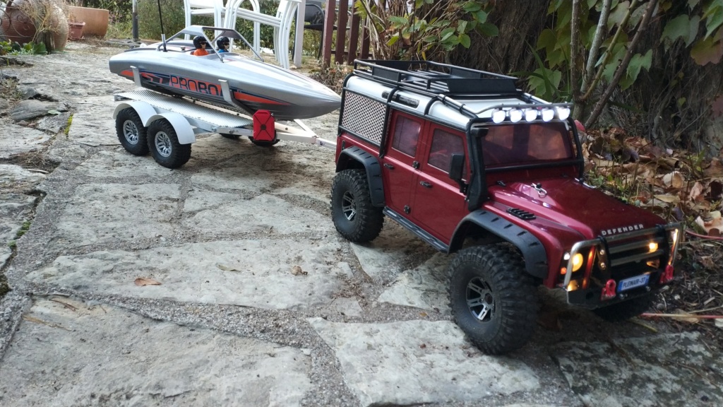

Bon JLL m'a donné l'envie de me remettre sur la remorque..
Découpe des flans de GB et assemblage au scotch pour l'instant, impossible de trouver une colle qui veuille bien coller ce foutu plastic !!
Fabrication de remorque double essieux fait maison tout en alu - Page 4 Img_2120
Fabrication de remorque double essieux fait maison tout en alu - Page 4 Img_2118
Fabrication de remorque double essieux fait maison tout en alu - Page 4 Img_2119
Fabrication de remorque double essieux fait maison tout en alu - Page 4 Img_2121
En situation...
Fabrication de remorque double essieux fait maison tout en alu - Page 4 Img_2122
Fabrication de remorque double essieux fait maison tout en alu - Page 4 Img_2123
Fabrication de remorque double essieux fait maison tout en alu - Page 4 Img_2124
Fabrication de remorque double essieux fait maison tout en alu - Page 4 Img_2126
Fabrication de remorque double essieux fait maison tout en alu - Page 4 Img_2125
Sinon, à votre avis, les garde-boue je les peint en noir ou en gris métallisé comme les jantes ?

Super chouette, pour la couleur, je dirai noir ça ferait un rappel des passages de roues du Def Wink
Pour la colle, t'as essayé une colle époxy bi-composants, normalement ça tient pas mal Idea
Un coup de papier de verre à l'endroit du collage pour favoriser l'adhérence et ça devrait tenir, sauf si tu fais des tonneaux Laughing

Bon j'ai enfin réussi à coller mes garde-boue... A la colle à chaud !! ça fait 2 semaines que c'est collé et ça tient !! Par contre nouvelle galère, la peinture !!! J'ai fait en noir :
Fabrication de remorque double essieux fait maison tout en alu - Page 4 Img_2171
Fabrication de remorque double essieux fait maison tout en alu - Page 4 Img_2172
Fabrication de remorque double essieux fait maison tout en alu - Page 4 Img_2170
Fabrication de remorque double essieux fait maison tout en alu - Page 4 Img_2174
Fabrication de remorque double essieux fait maison tout en alu - Page 4 Img_2175
Fabrication de remorque double essieux fait maison tout en alu - Page 4 Img_2173
Par contre c'est beau de loin, mais c'est loin d'être beau (et c'est pas beau de près et c'est pas près d'être beau  Laughing ) ! La peinture n'adhère pas, j'ai mis une première couche qui a fait peau d'orange par endroit... Un petit coup de ponçage et une bonne partie de la peinture s'est barrée par plaques. J'ai remis une 2ème puis une 3ème couche, mais c'est pas glop, ça fait crado, pas uniforme. Bref, je vais revoir mes garde-boue, je vais trouver une autre matière plus facilement exploitable parce que la je perds mon temps...
Enfin bon, au final ça donnera ça quoi...  lol!
Sur la dernière photo on peut voir le bel intérieur full cuir pleine fleur couleur fauve récemment installé... lol!

Message  JLL35 Sam 2 Fév - 21:13
Pleinair37 a écrit:Par contre c'est beau de loin, mais c'est loin d'être beau (et c'est pas beau de près et c'est pas près d'être beau Laughing ) ! La peinture n'adhère pas, j'ai mis une première couche qui a fait peau d'orange par endroit... Un petit coup de ponçage et une bonne partie de la peinture s'est barrée par plaques. J'ai remis une 2ème puis une 3ème couche, mais c'est pas glop, ça fait crado, pas uniforme. Bref, je vais revoir mes garde-boue, je vais trouver une autre matière plus facilement exploitable parce que la je perds mon temps...
C'est quel matière ton plastique, parce-que j'utilise un primaire spécial plastiques en bombe toutes matières sauf le polystyrène expansé, j'ai acheté ça chez Michel-Édouard, ça marche sur le styrène, le PVC, le PS, etc...

Message  pleinair37 Sam 2 Fév - 21:19
C'est un genre de plastique téflonné, genre bien lisse et bien brillant... Boite de lingettes industrielles... J'avais bien poncé avant mais que dalle.  Twisted Evil
C'est pas grave, je vais trouver autre chose.
