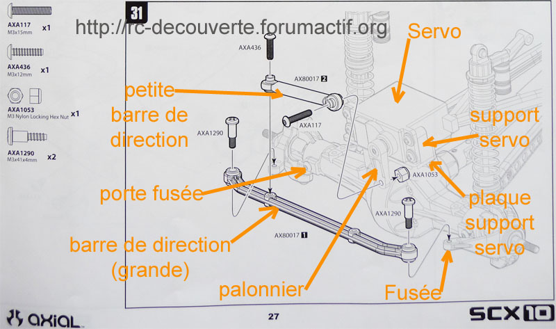

Qu'est ce que le servo de direction ou servo moteur ?
Le servo moteur est le composant chargé de la direction et braquage de votre scx10 ou tout autre scale trial.
Ce servo est connecté et alimenté par le récepteur dont il reçoit l'ordre de tourner à gauche ou à droite.
Une fois l'ordre reçu de tourner à gauche ou à droite, le servo entraine un palonnier (fixé sur le servo) qui lui est relié à la barre de direction qui elle même est reliée aux fusées qui sont fixées sur les portes fusées qui permettent le braquage des pneus ou roues.

Le nombre de dents du pignon central détermine le nombre de dents de votre palonnier. Les dents étant les petits crans situées dans le trou de fixation du palonnier pour le positionnement sur le servo. Si votre servo dipose de 24 dents et que vous n'avez que des palonniers de 23 dents. Vous ne pourrez pas fixer votre palonnier sur votre servo.
Cependant, dans les pièces détachées livrées avec votre scale, vous disposez d'un petit jeu de palonniers de 23, 24 et 25 dents. A vérifier.
Si vous changez de servo et que vous avez acquis un palonnier en aluminium vérifiez le nombre de dents de votre servo afin d'éviter toute mauvaise surprise.
- Choisir son servo en fonction des accessoires livrés avec le servo moteur Certains servos sont fournis avec différents palonniers en plastique avec des formes variables (simples, en croix ou droites) avec un nombre de dents correspondant au servo ainsi que des accessoires de fixation (visses, joints de vis) ... Les accessoires de fixations sont importants si vous n'en disposez pas. Si ces derniers ne sont pas nécessaires et peuvent parfois influer sur le prix de certains servos.
- Choisir un servo en fonction des dimensions extérieures du servo moteur : ceci est anodin, mais assurez vous que votre servo dispose des bonnes dimensions pour être fixé sur son plateau et corresponde aux vis des supports de fixation. Même si ces derniers sont réglables de quelques millimètres, il est important de s'en assurez.
Si vous disposez déjà d'un servo d'origine, mesurez l'entraxe des trous de fixation du servo. Aussi la largeur du servo et sa hauteur. La profondeur du servo est souvent assez libre ou peu d'incidence car vous avez de la marge.
- Choisir son servo en fonction de étanchéité du servo moteur : certains servos sont commercialisés comme waterproof mais sont plus "splash-proof" qu'étanches. Le prix n'est plus le même. Si vous souhaitez rouler en mode amphibie ou passer votre temps à plonger votre scale dans la boue au delà du servo, optez pour un servo waterproof et mettez le prix.
Mais si vous comptez rouler normalement et de temps en temps (coup de malchance) passer dans une flaque d'eau sans submersion, optez pour un servo non waterproof et suivez le reste du tutoriel pour étanchéité votre servo.
- Choisir servo en fonction du prix du servo : Un servo pas cher ! inutile de vous ruiner en servo pour en scale trial[/b]. Voir plus bas.
